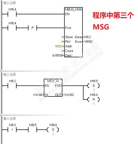

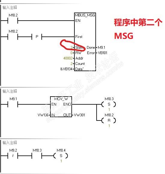

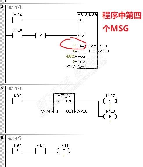

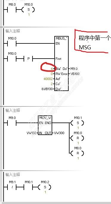

各位大佬,最近做实验,SMART200  MODBUS RTU与四台传感器通讯,程序中用完成位做标志位,程序中第四台传感器显示错误3#。单测每台传感器,PLC均能读到正确数据。读取四台时,程序中从站地址依次为1234,依次读取数据,从站4(程序中第四个MSG)返回数据显示3#。把程序中从站地址改为4231,依次读取数据,从站1(程序中第四个MSG)返回数据显示3#,同样从站地址依次为3412,程序中最后一个MSG,返回数据是3#。每台传感器的地址没有改变   请教诸位大佬,如何解决?
