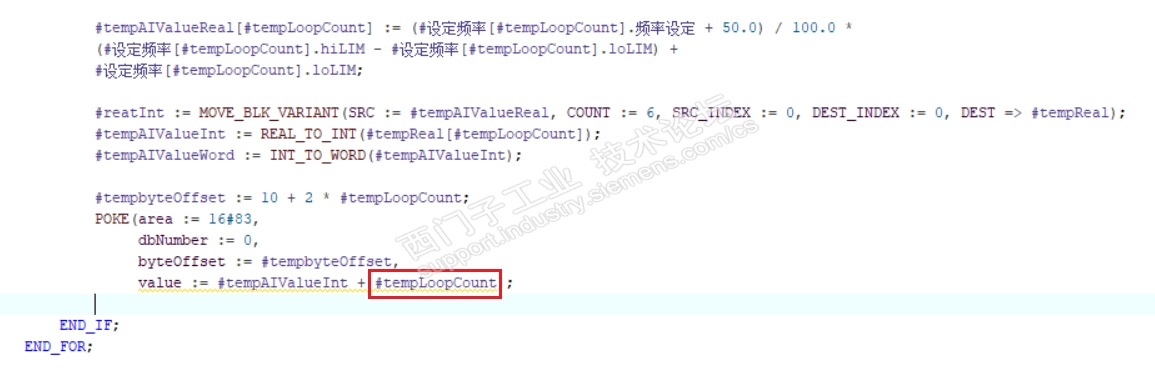

回复:写入M区只能打开一个通道

那是因为您加上了循环变量,如下图,把它去掉就不会这样了
