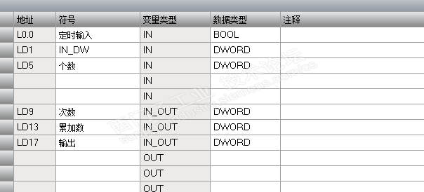

在子程序中使用temp不能满足使用要求,必须使用in_out才可以,这个怎么优化呢?
网络1
LD     #定时输入:L0.0
LPS
+D     #IN_DW:LD1, #累加数:LD13
AD<>   #IN_DW:LD1, #累加数:LD13
INCD   #次数:LD9
LPP
MOVD   #累加数:LD13, #输出:LD17
/D     #次数:LD9, #输出:LD17
网络2
LDD>=  #次数:LD9, #个数:LD5
MOVD   #输出:LD17, #累加数:LD13
MOVD   1, #次数:LD9
