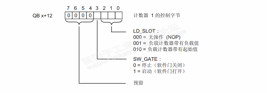

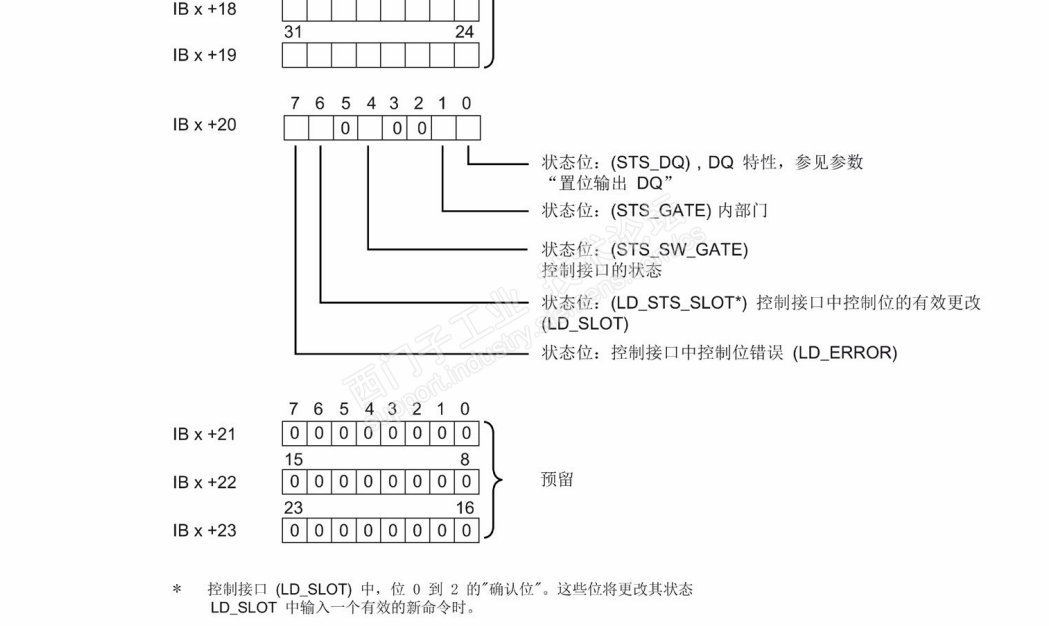

手册我也看了,没明白呢,,,方便的话,帮我测试下
