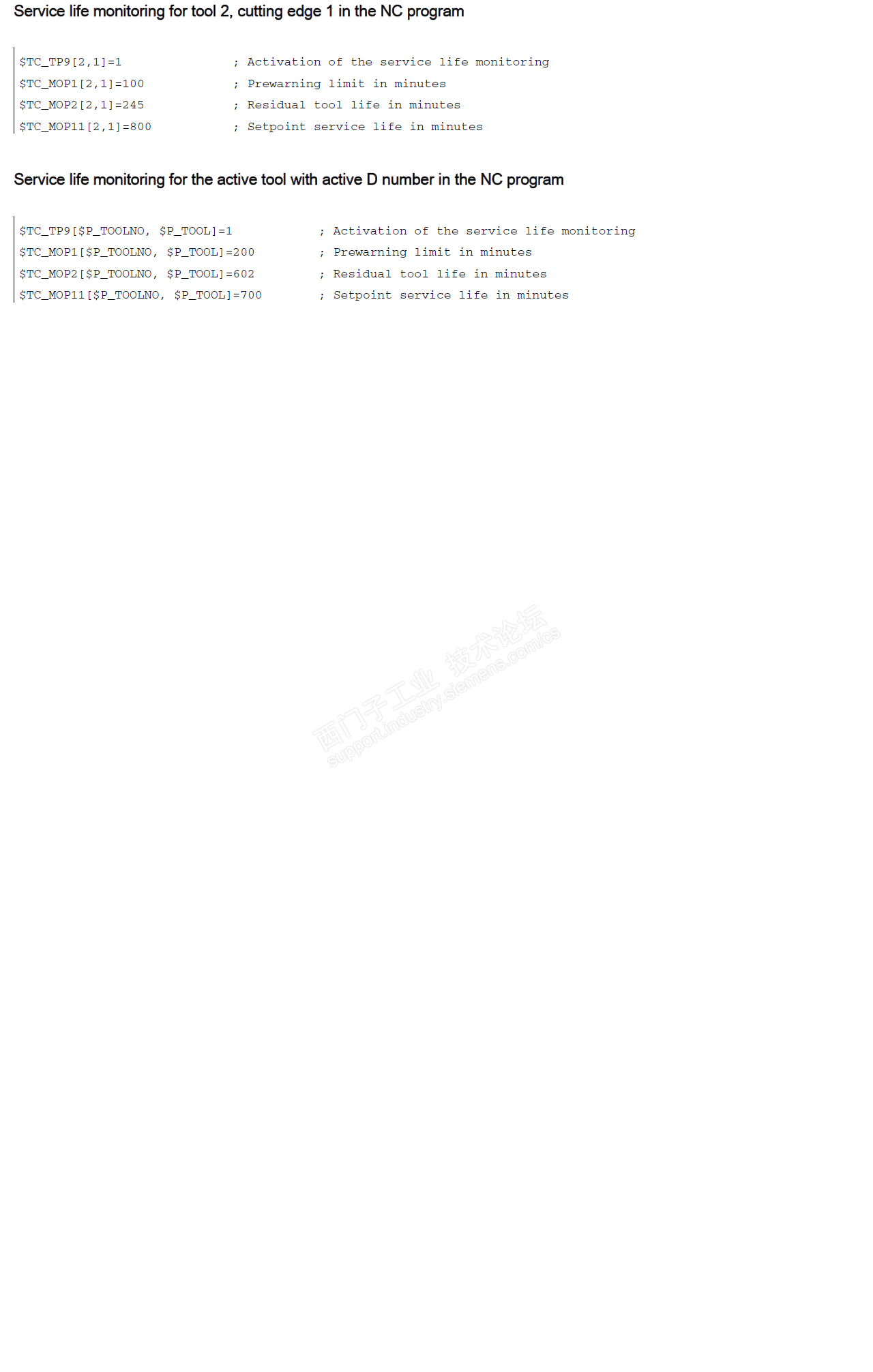

有本功能手册刀具管理,可以去了解下。相关的参数设定
把$TC_TP9[2]=1改成一维
