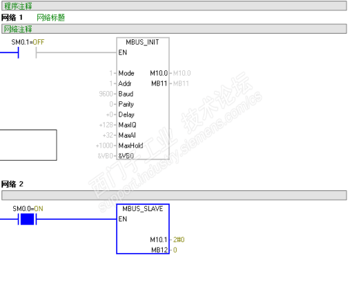

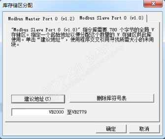

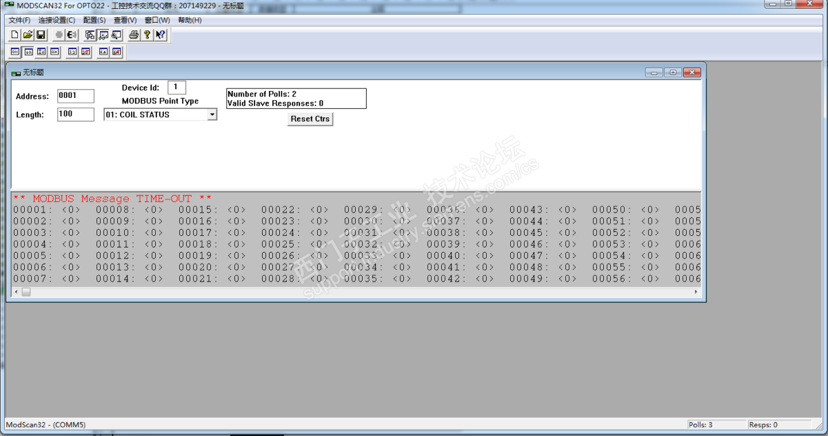

PLC型号为s7-200 CPU 224XP CN,Port0口用USB转485连接PLC,但是通信一直失败,PLC无法接收电脑发来的消息,求各位大神看看
