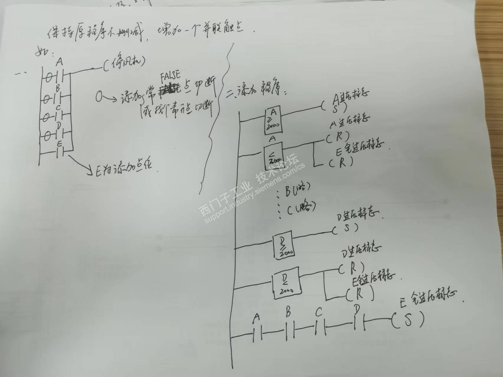

回复:一个老外写的S7-300的程序,老师们看看指点一下,谢谢
lctuan
    21
注册时间:2015-01-19
发布于 2023-03-17 12:09:47
12楼
keyi
可以这样尝试下。
