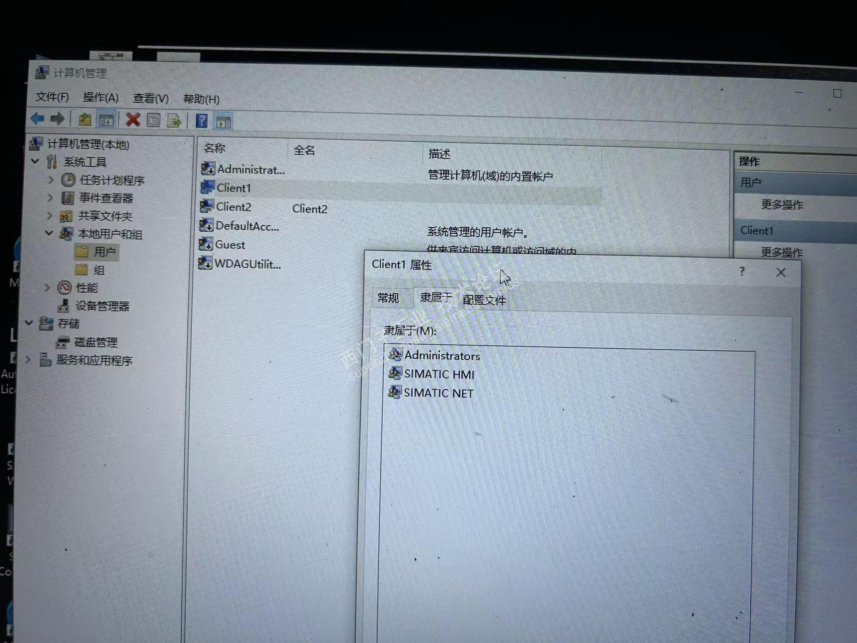

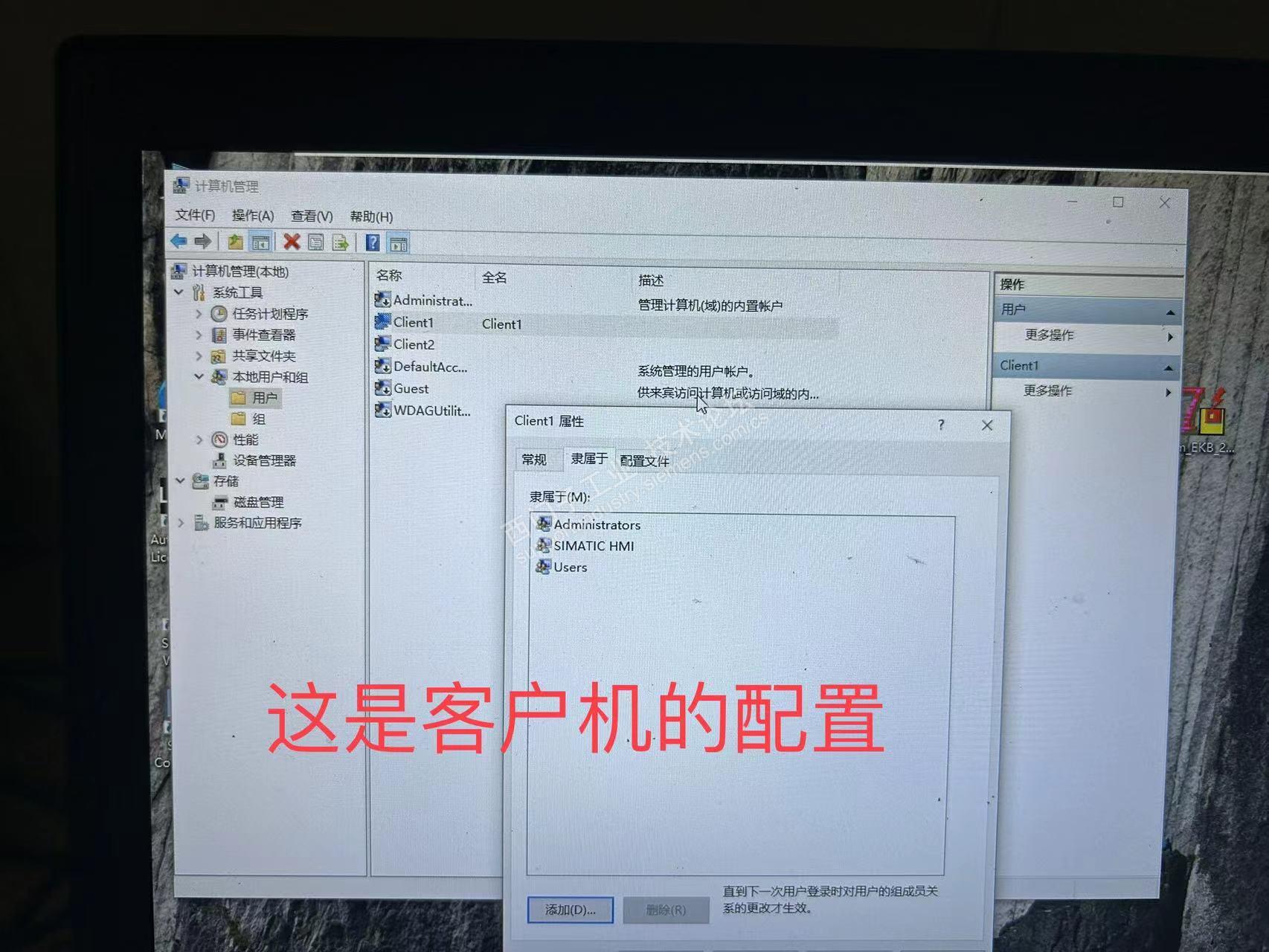

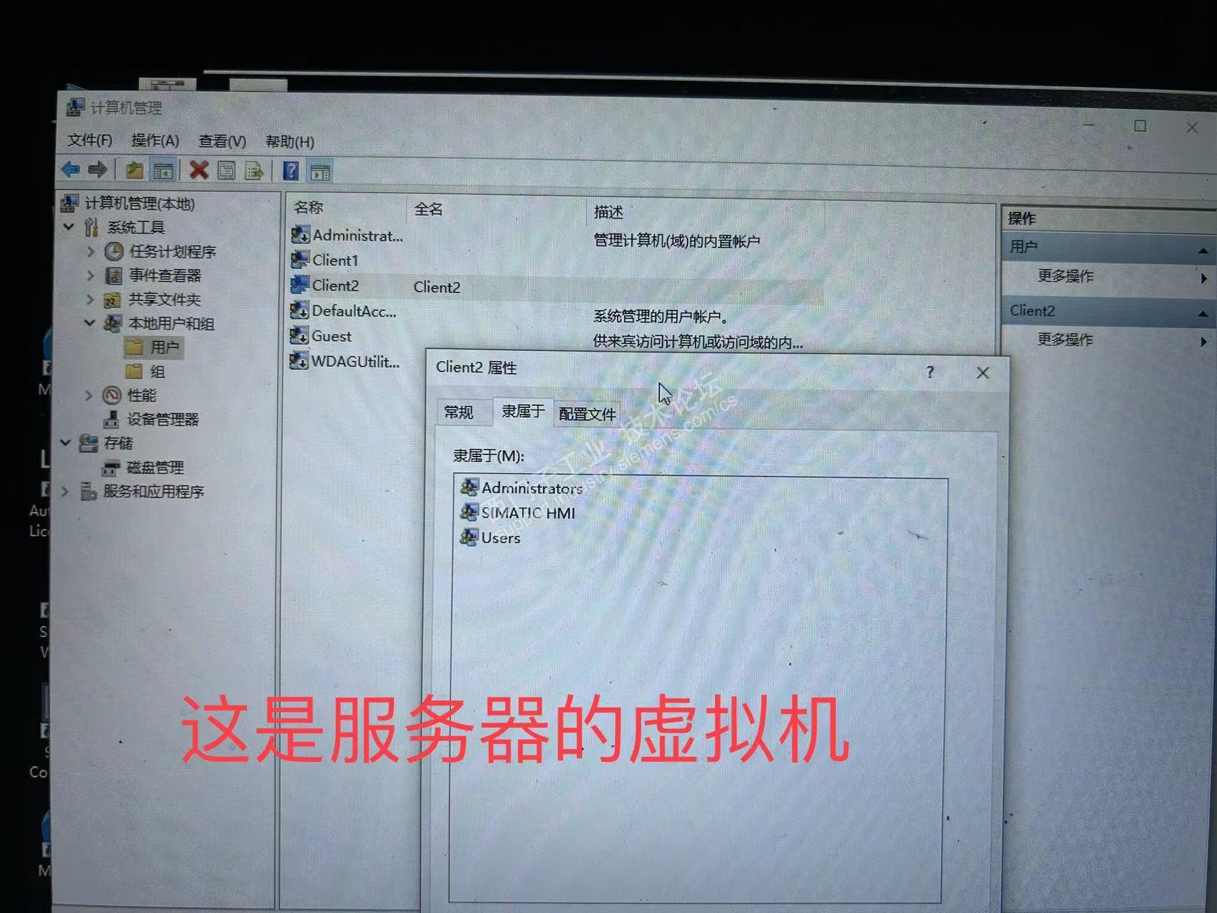

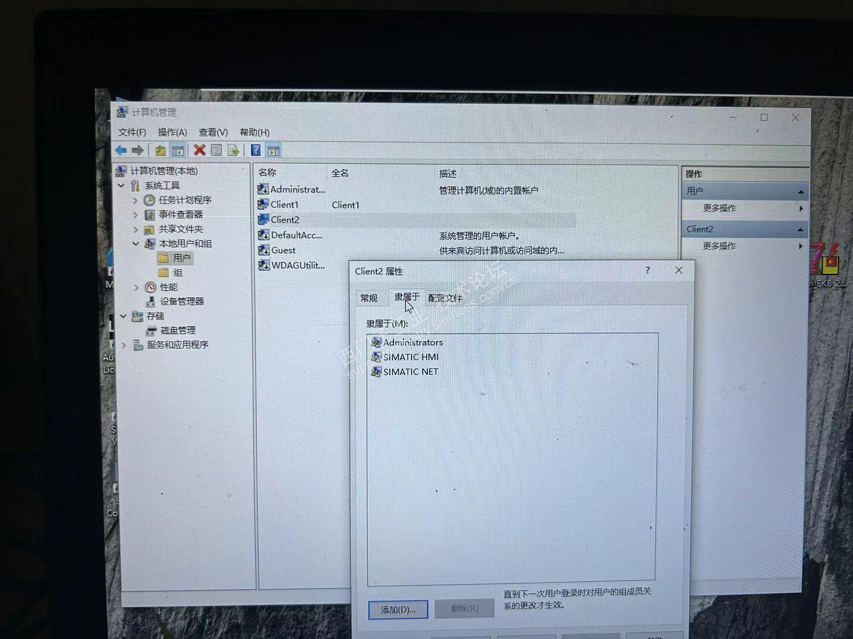

1;两个虚拟机的登陆用户不一样但是已经交叉创建了对方计算机的登陆用户名的密码隶属于Administrator&simaticHMI

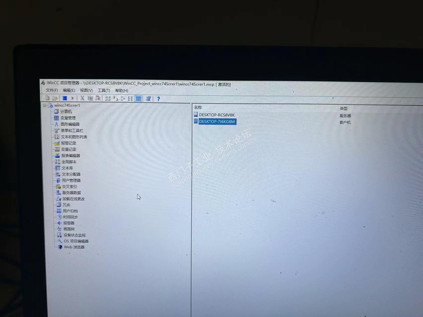

2;创建了服务器数据包

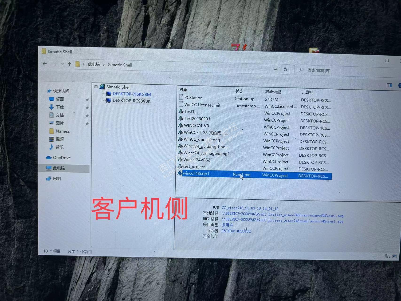

3;添加了客户机的计算机
