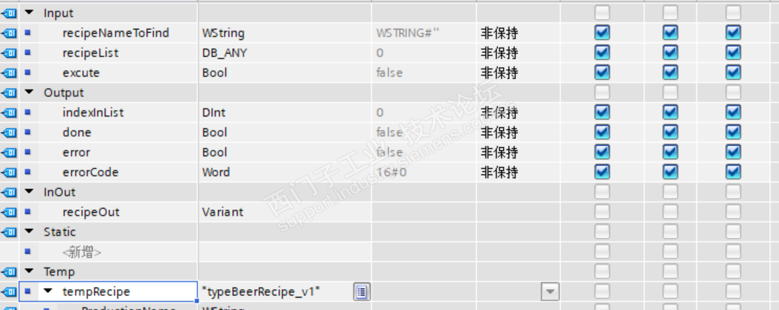

配方查找程序中 FB块中的recipelist定义为db_any指令
470
2023-03-18 21:55:45
#tempErrReadArray := ReadFromArrayDB(db:=#recipeList, index:=#temp_J, value=>#tempRecipe);执行 这句时老是报错8154数据类型不对
IF #excute=FALSE THEN
    // Statement section IF
    RETURN;
END_IF;
REGION RecipeNameToFind 是否有效
    //如果“recipeName”为空退出
    IF LEN(#recipeNameToFind) = 0 THEN
        REGION 出错处理1
            #done := FALSE;
            #errorCode := 16#9001; //未输入配方名
            #indexInList:=-1;
        END_REGION
        RETURN;
    END_IF;
END_REGION
REGION 遍历查找所有配方
    // Statement section REGION
    FOR #temp_J := 0 TO #max DO
        // Statement section FOR
        IF #tempErrReadArray=0 THEN
            IF #tempRecipe.ProductionName = #recipeNameToFind AND #tempRecipe.RecipeValid THEN
                VariantPut(SRC:=#tempRecipe,
                           DST:=#recipeOut);
                #done := TRUE;
                #errorCode := 16#0;
                #error := FALSE;
                #indexInList := #temp_J;
                RETURN;
            END_IF; ;
        ELSE
            REGION 出错处理3
                #done := FALSE;
                #errorCode := INT_TO_WORD(#tempErrReadArray);
                //数据处理时异常
                #error := true;
                #indexInList := -1;
            END_REGION
        END_IF;
    END_FOR;
END_REGION
