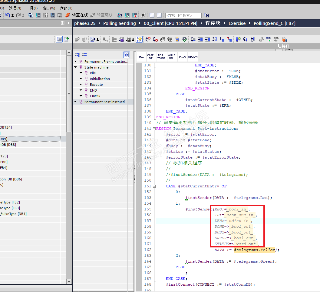

老师您好,有几个问题请教下:
1.
库中给出的程序块没有看到触摸屏的程序,能把触摸屏的程序发给我吗?
2.
程序中发送报文的块只添加了发送数据的管脚,输入管脚发送请求等没有添加怎么能发送数据?
3.
平均值滤波算法仿真时我标识的那段程序没有执行是哪里出了问题?

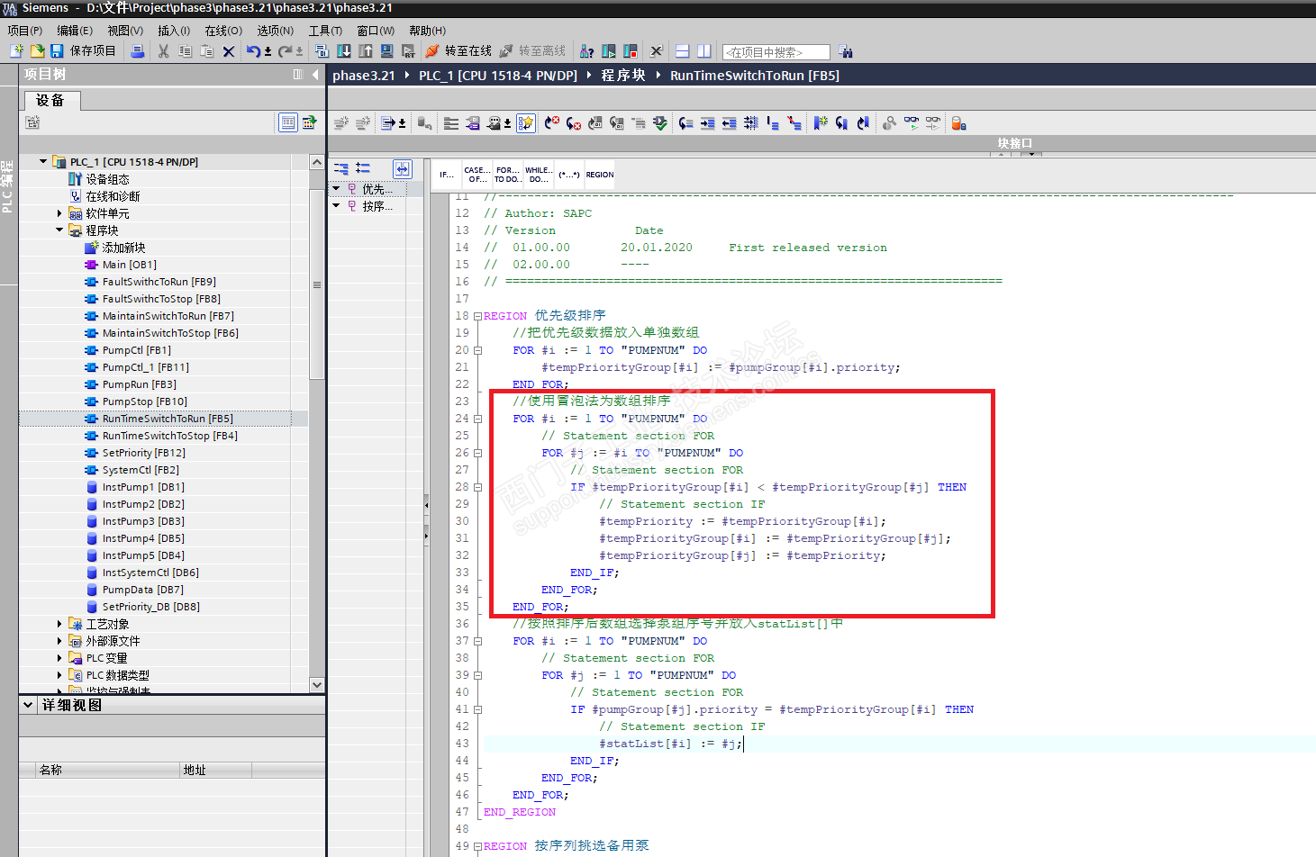

4.
上面程序中的冒泡法写法我没看懂和之前(下面那个)不一样,能否给详细讲解下。
1、触摸屏的程序可以从云盘下载,如下图
2、发送请求做了单独的处理,如下图
3、循环监视需要操作一下,点右键,菜单里按下图所示选择
