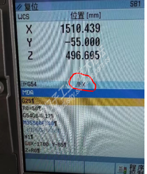

现象:
镜像功能,RESET键复位不了。
解决过程:让客户执行MIRROR指令进行复位,客户执行后说好了,可是到第二天说MIRROR取消镜像太麻烦,且坐标会乱。
没办法我赶到客户现场,了解情况后客户说另一台机器没此问题,这一下我心里有底了,立刻备份另一台机器的NC参数和当前机器的NC参数,主要比较通道2的参数。
看到24010的参数不一样,直接改为:0
进行测试OK,问题解决,到现场仅仅用时二分钟,返回公司,路上用时1个小时。
