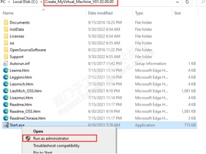

软件安装步骤如下: 1)打开 Create MyVirtual Machine 软件安装包,使用管理员权限安装软件。

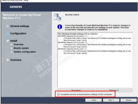

4)接受对此计算机上的安全和权限设置。

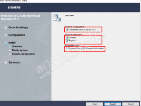

5)再次确认产品配置、产品语言以及软件安装的路径,确认无误后,点击“Install”。
