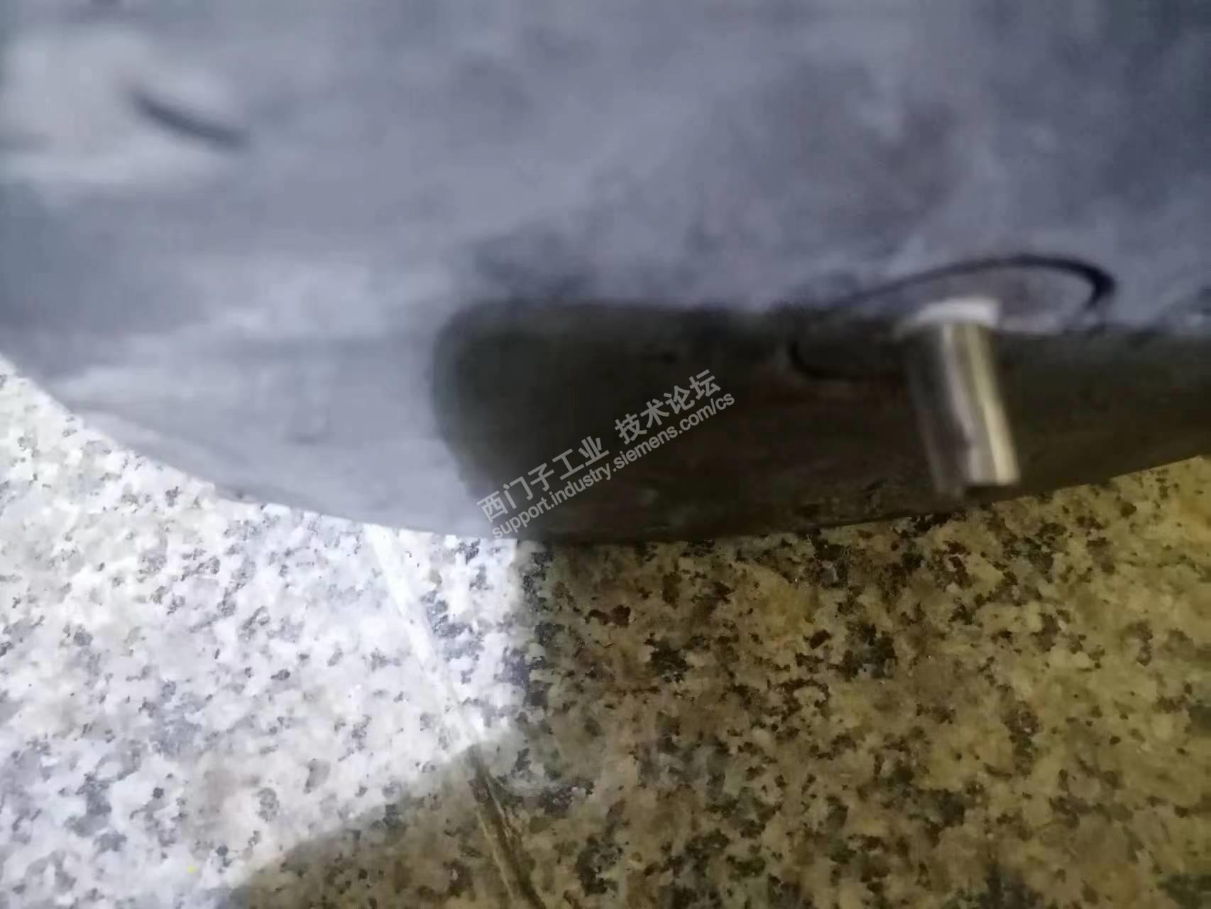

编码器的故障确实不好排查。前段时间我也刚刚处理了一台复卷机的故障,发现主牵引电机速度正常,收卷轴的速度始终跟不上。根据复卷的工况,都是初始速度收卷轴大于牵引轴,收卷轴随卷径的增加速度缓慢降低的。监控PLC的模拟量输出正常,测量到变频器的AI1端子电压也没问题,果断更换了变频器,故障依旧。拆掉机械负载,对新换下的变频器进行动态自学习,虽然升降速正常,但停止后报故障,当时着急,忘记记录故障代码了。因现场生产不能停,幸亏有备用电机,更换后正常。
故障电机拆下后,检查编码器,发现状况不好,按照型号购买编码器,更换后试机正常了。
注意:很多变频器的编码器虽然型号相同,但与电机连接的轴是不一样的,购买前因观察轴的类型,采购时在单据上注明。我这种型号的编码器有圆柱轴和锥形轴两种,若生产急用,买错了就尴尬了。
以下是我的电机编码器轴和买到的编码器:
