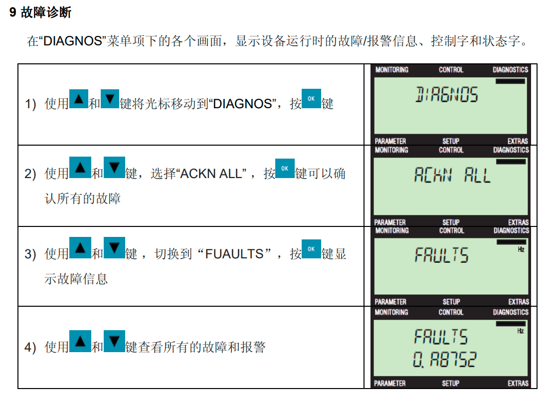

回复:变频器面板bop-2如何故障复位
孓尐攵
    634
    18
注册时间:2017-12-01
发布于 2023-03-21 08:03:08
1)使用“上”和“下”键将光标移动到“DIAGNOS”,按“OK”键
2)使用“上”和“下”键,选择“ACKN ALL” ,按“OK”键可以确认所有的故障
