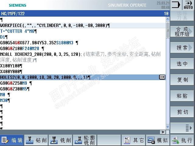

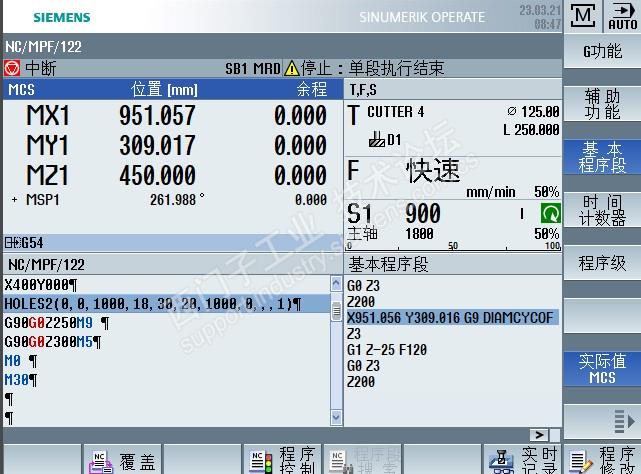

简化后·的·cycle81钻孔循环,我用的是自己定义的用户循环 XCHEN23_200格式如下正文
xchen23
    12
注册时间:2016-05-16
3366
2023-03-21 08:52:39
格式:
MCALL  XCHEN23_200(结束退刀,参考坐标,安全距离,钻削深度,钻削速度)
程序上机如下图
