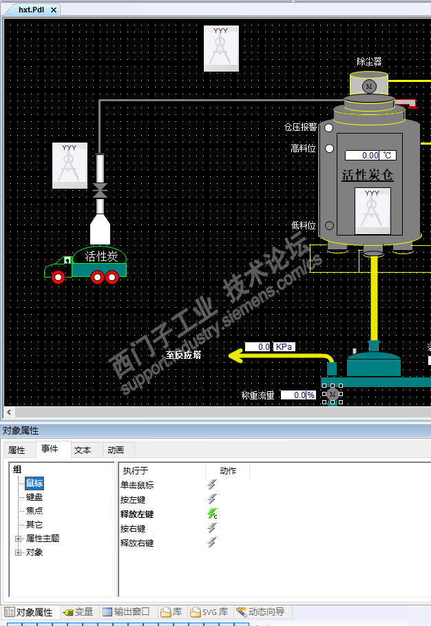

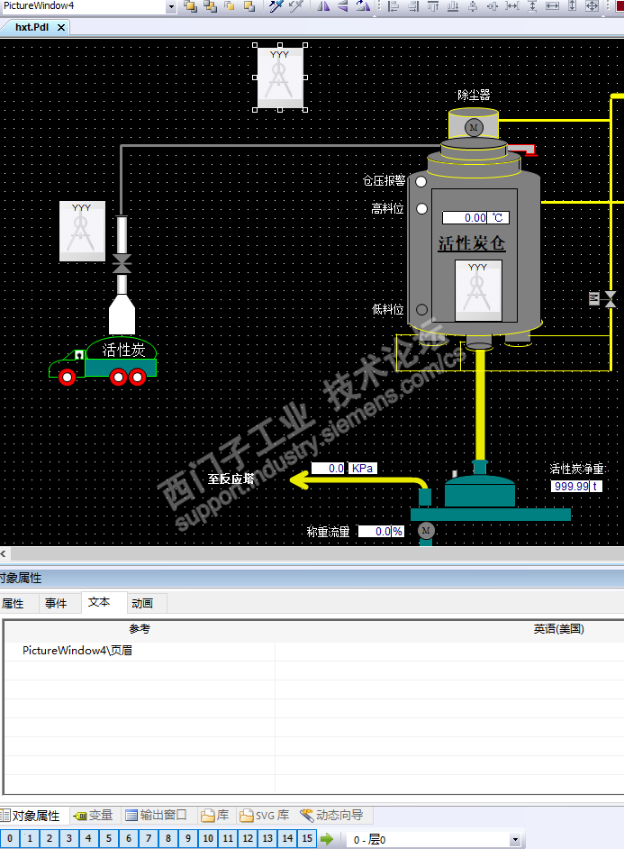

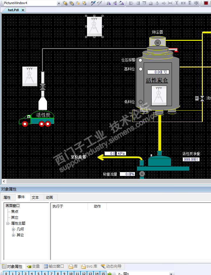

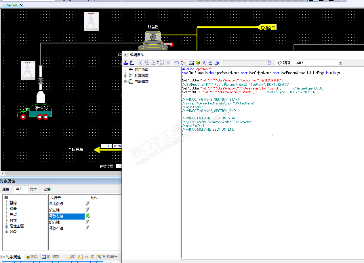

别人的程序  小白学习  不知道这个PictureWindow4  这个窗口哪里调用的属性事件文本里面都没有操作,它是显示一个电机控制画面,通过C调用  第一不知道窗口调用 第2不是很清楚函数。有没有大神解惑下 谢谢
