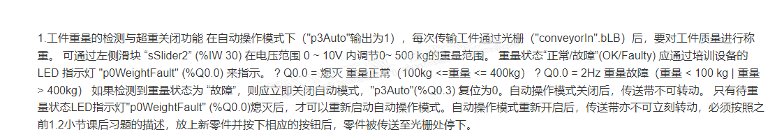

老师,在阶段二章节一数学运算的课后习题中,当工件通过光电开关后检测工件重量,当检测到的重量不在合格范围内之后指示灯闪烁,只有当指示灯熄灭才可以重新启动自动模式,但是这个指示灯熄灭的条件在习题中并没有指出来;习题答案是在In_RANGE前面加一个""s7Acknowledge"变量并且判断工件质量在范围内来复位指示灯,但是这时候工件已经通过光电开关了,重量已经检测完了,即使按下S7变量所在的按钮,指示灯还是不会熄灭,这个该如何理解。
