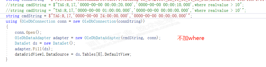

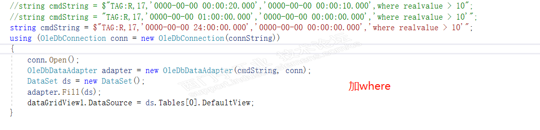

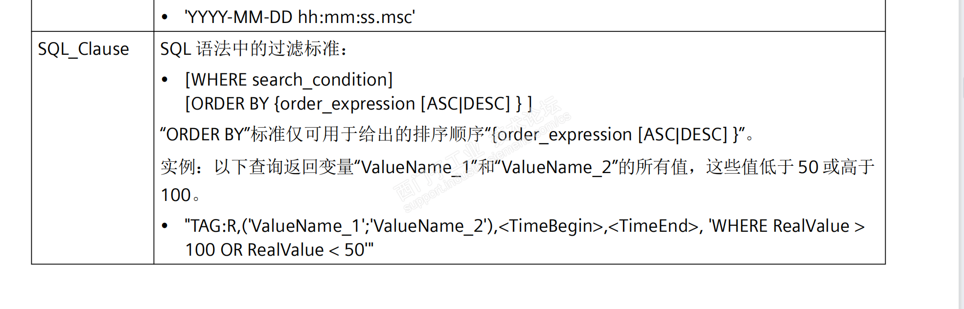

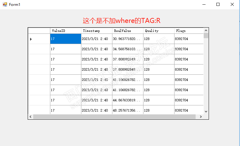

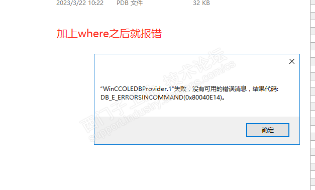

现在我不加where能读取数据,加上where就报错,但是和官方文档格式是一致的,望大佬们指点一下,谢谢大家!
