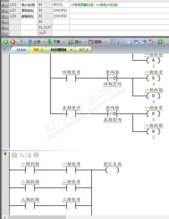

三个要素。
一个是时间比较。一个是锁。一个是开关。三个都要停电保持。
几个锁就几个开关。第几期密码是否使用就是开关控制。
怎么装都把它装起来啦。
一点一点地想,一点一点地加。别总是以为一个指令就可以写好。
大概长这样。上面没看见的内容也猜得到。再上面的内容是时间比较的几个网络。下面是输入框的显示不显示的事情。没有预告功能。打算明着让你看到几期的时间。
