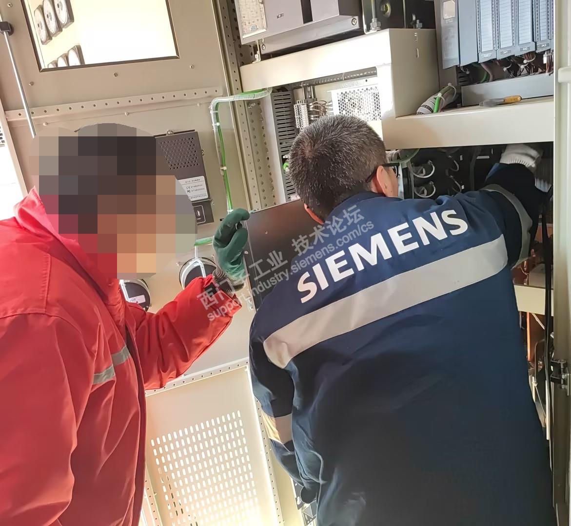

哈哈哈哈,别怪我心理阴暗哈,我的分析是:外部短路,调试人员没仔细检查就上电了。结果连续烧了两台装置。然后,现场工作人员害怕了,这是重大责任事故啊。但是,为了逃避责任,这事可以编故事讲故事啊,于是就给你们公司反映说:现场出妖了,哈哈哈哈。
然后就申请了西门子服务,并在西门子工程师上门之前把外部短路的问题改正了。
等西家工程师上门,本着谨慎的原则,肯定是电流、触发角各种限制,必然会过流,因为负载大么。然后,各种限制放开后,就不会过流啦。
所以,西家工程师,肯定不会找到问题的,因为,他们去的时候,本来就已经没问题了。
以下是引用芝士就是力量在2023-03-18 19:21:16的发言 >29楼:最新消息 西门子的售...
引用29楼详细内容:
最新消息 西门子的售后人员已经从现场撤离  至于故障原因 西门子的人员反馈是根据现场情况查不出任何故障原因只是从别的地方拆了两个快熔换上 然后慢慢试 一开始还是过流 后来限幅慢慢放开之后没事了  我都觉得这里面有什么蹊跷 但是现场反馈就是查不出任何原因 我也无奈了
以下是引用老兵在2023-03-18 19:09:31的发言 >27楼:嗯,鼓掌K版发言:...
引用27楼详细内容:
嗯,鼓掌K版发言:事出反常必有妖。
连续两台装置出问题,基本排除品控问题。
那剩下的就是现场调试人员的责任及能力问题了。
我个人,心理阴暗的猜测一下:就是外部接错线了,嘿嘿嘿嘿
以下是引用kdrjl在2023-03-18 12:38:35的发言 >25楼:今天是周末,估计...
引用25楼详细内容:
今天是周末,估计下周一 一上班,就能快速锁定问题了。因为现在的远程监控和指导,非常好。排故不仅仅是现场人员的能力,而是西家传动团队的团队集体能力了。
针对故障而言:
第一,无病不死人;
第二,不会搞不定。
我觉得, 很有可能电机电缆交叉连接导致短路了。  调试人员又懒得拆线测量。
