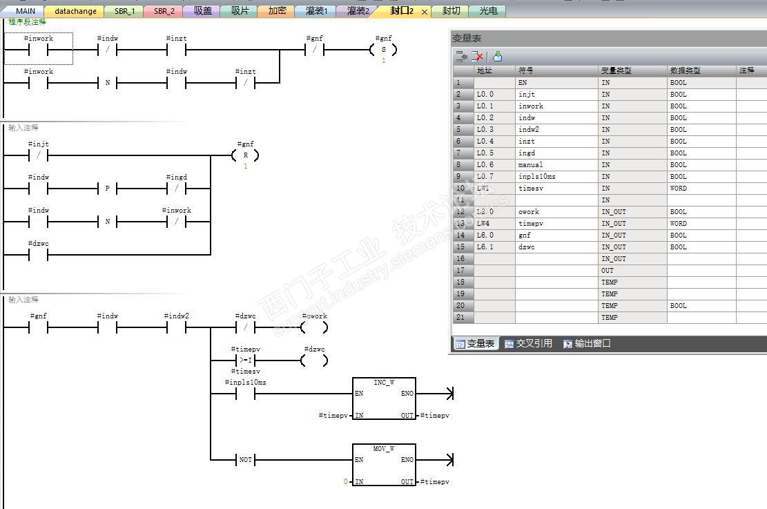

就很简单的一个逻辑。临时变量我后来都改成INOUT类型了
