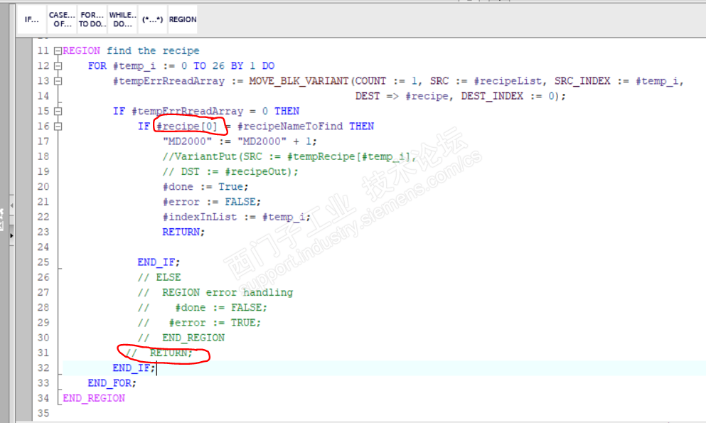

以下是引用海阔天空9在2023-03-22 21:40:09的发言 >0楼
老师您好,我参考搜索配方的程序写了个测试程序搜索不到想要搜索的编号能否给看下是哪里出了问题?
程序里写了一个整数数组,目的是通过输入的整数搜索出是数组中的位置编号。
链接:https://pan.baidu.com/s/14TwgJ-yRD9jIyTRNrlpcsA
提取码:ms2w
上面是程序链接。
修改下图中的两个红标处,可以实现
