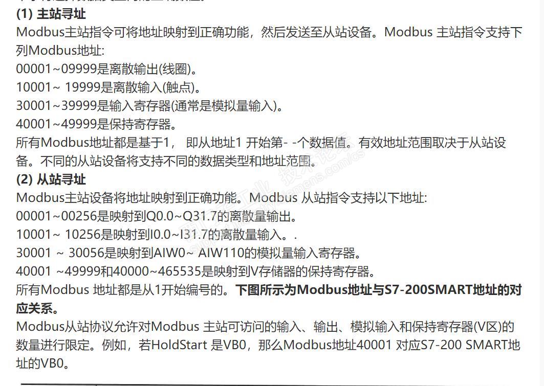

之前看到的,不知道对楼主是否有帮助。之前是在200smart帮助文件里看的。下面这个是百度搜到的,类似描述。
http://www.360doc.com/content/21/0508/10/30720696_976139672.shtml
