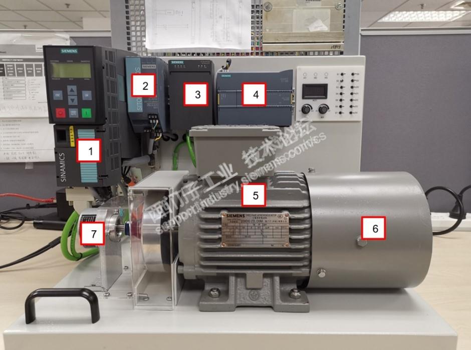

3.  G120技术类考试须知
3.1 DEMO整体描述

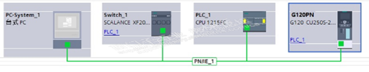

3.2 系统拓扑结构
3.3 设备的版本及订货号

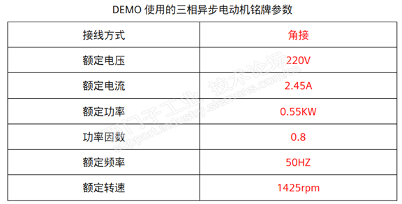

3.4 电机铭牌参数以及编码器的参数
3.5 设备IP地址及设备名称
设备IP地址及设备名称如下所示:
·         CU250S-2 PN IP地址:192.168.1.2
·         CU250S-2 PN设备名称: G120PN
·         PLC IP地址: 192.168.1.1
·         远程PC IP地址: 192.168.1.10
注意:考生请勿更改设备IP地址和设备名称!
