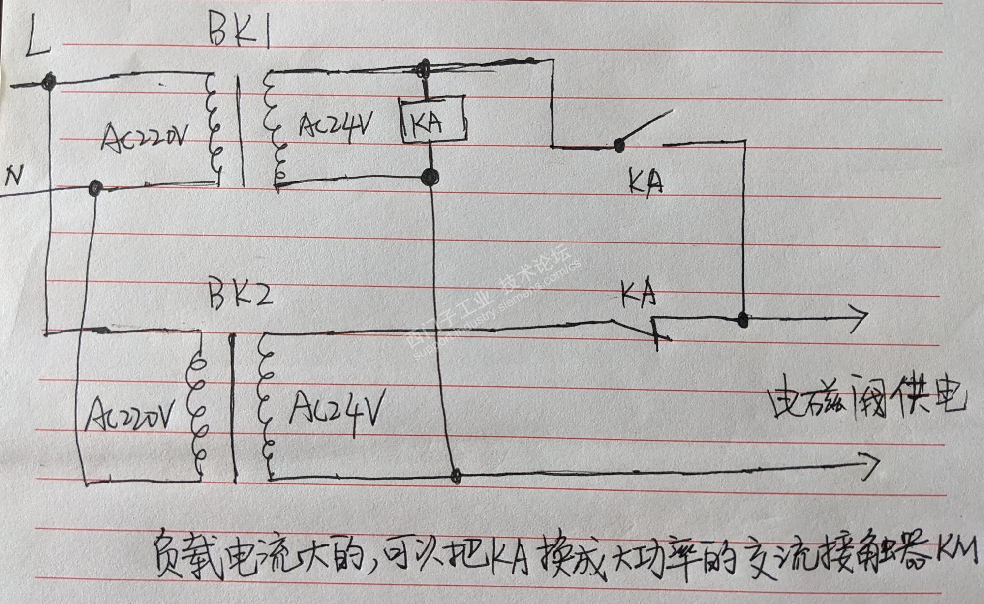

回复:双路供电,控制变压器如何实现冗余配置?

一个简单的电路,可以实现两个变压器优先使用第一台的输出电源,第二台作为备用。
电路切换时间大约为继电器或接触器触点的转换时间,适用于大部分对断电恢复时间要求不是很严格的场合。
如果AC220V交流电源进线端没有自动投切装置,图中两台变压器的进线端可以独立分开,各接一路交流电源。
KA或KM因为要长期通电使用,所以它的产品质量直接决定着这个切换电路的稳定可靠性。
