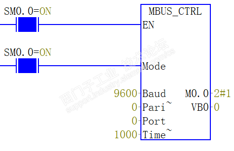

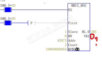

modbusRTU
200smart做从站 汇川plc做主站可以
200smart做主站 汇川plc做从站就出现下面情况!
上手册查到
1  从站 delay 参数设的时间过长会造成主站 3 号错误
2  从站掉电或不运行,网络故障都会造成主站 3 号错误
感觉不是上面1,2应问题!
求解
