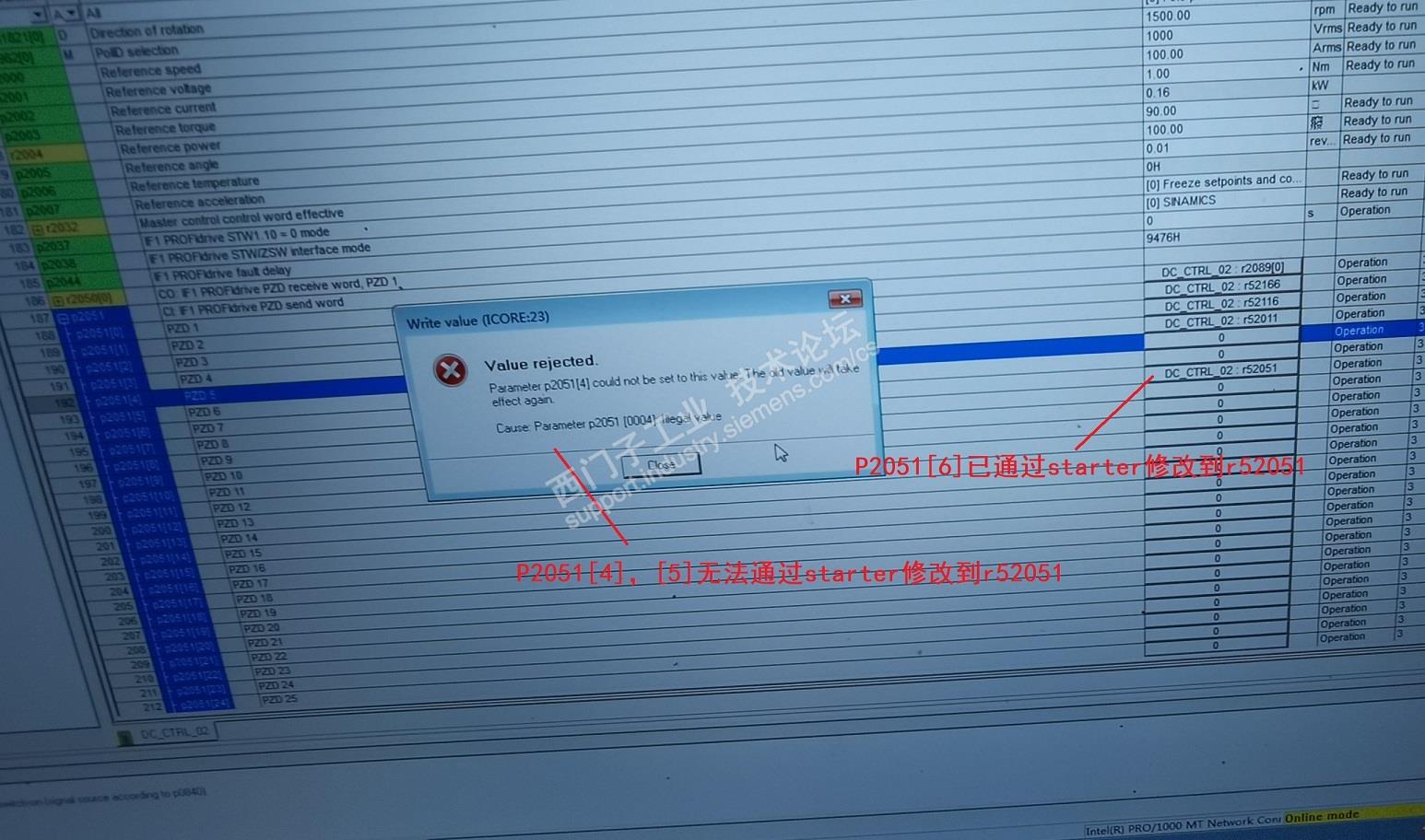

80DCM加装电机温度传感器,需要把温度显示传到PLC显示出来。
需要修改参数P2051(4)=r52051
已核实:P0003=3,P0010=0,p0922=999,P2079=999,P7761=0
STARTER操作,P2051(6) 可以修改到 r52051,参数P2051(4)、(5)无法修改,见附件照片。
之前用BOP面板也无法修改。
请各位大师再帮忙指点一下,非常感谢!!
