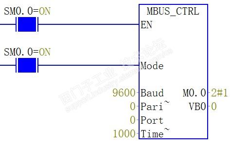

以下是引用哈哈哈000在2023-03-28 19:04:30的发言 >3楼
modbus  rtu
错误3说明是超时,检查接口,硬接线,通信参数的正确性
