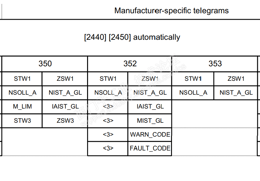

不是12个字节。是接收/发送各6个控制字/状态字!
控制字已使用2个。剩下的4个你可以自己配置,用于变频器的控制。
每个型号的变频器手册上都有说明。
