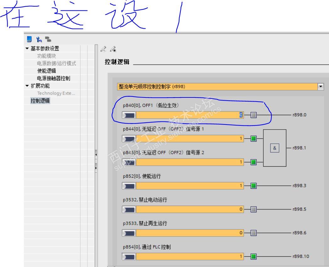

r2默认为  [32] 接通就绪 - 设置“ON/OFF1” = “0/1”(p0840),
在博途上设置OFF1为1后,变为 [41] 接通禁止 - 设置“ON/OFF1” = “0”(p0840);
为何启动不了电源?
