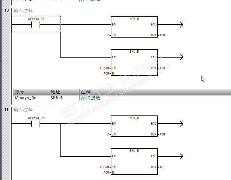

没错,指令的本意确实是希望不破坏源数据的值,所以直接把源先赋值给目的,然后再移动目的数据的相应位来达到要求。只是这样也确实会造成误会。
芳工说的对,如果不是使用累加器,比如使用V区作为N和Out又是同一个地址,那么编译器会给出出错诊断信息,编译通不过。但如果是累加器就不会给出编译出错信息,这是因为AC可以被作为不同粒度数据造成的,编译器在这里不够好。
也许需要修改手册给出实际工作原理的信息来提示用户注意。

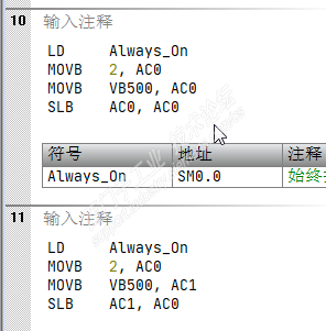

你可能觉得有一个隐含的工作寄存器,其实没有。
VB500指令执行前后不产生变化,VB500不能作工作寄存器。
输出寄存器就成为必然的工作寄存器。
STL表示的过程,正好说明这一点。
以下是引用xiatianyun在2023-03-28 18:05:21的发言 >0楼:偶尔发现200Smart...
引用0楼详细内容:
偶尔发现200Smart的左移右移指令SHL_B/SHR_B有个不容易发现的问题,如果指令的N参数和Out参数是同一个的话会出问题,具体看图:

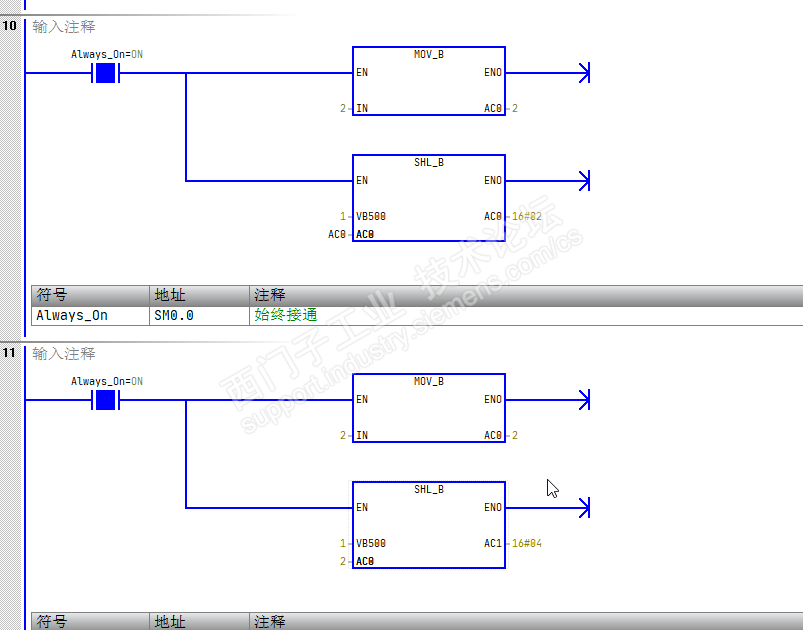

第10段,SHL_B的N和Out都使用同一个累加器AC0,不能得到正确的结果。1左移2位本来应该得到4,当却是2。
调试了一段时间也没发现问题所在。偶然的把LAD转做STL,发现问题了:
原来200Smart的SHL_B是先把IN复制到Out,然后再使Out移位N个位。
并不是理解的先使IN移位N位,然后把结果送到Out。
太扯了,我还要一个个检查以前的程序。
哇!真的只有AC不报警啊。
这回需要相信确实是一个漏洞了。
