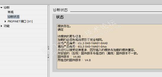

D435扩展了CU320-2PN ,博图V14 SP1组态的CU320-2PN版本是V4.8,已将CF卡的版本改为SINAMICS_S120_SW_V4_8_HF6(CF卡的版本名称为SINAMICS S120 V04.08.00.06。固件内部版本号为SINAMICS S120 V04.80.65.35),在线诊断如图,V4.8对应哪种固件版本?
补充:D435的版本是d4x5_2_v51hf1_s120_v48hf4。
S120本来是想更新为S120_V48_HF4版本的,没找到这个版本
