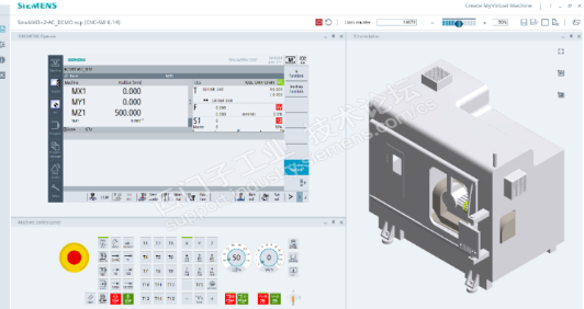

  当 Create MyVirtual Machine /3D 许可证激活后,启动软件。如果项目中带有 3D 模型就可以 在 3D 视图看到加载成功的机床 3D 模型。
3D 视图界面组成:

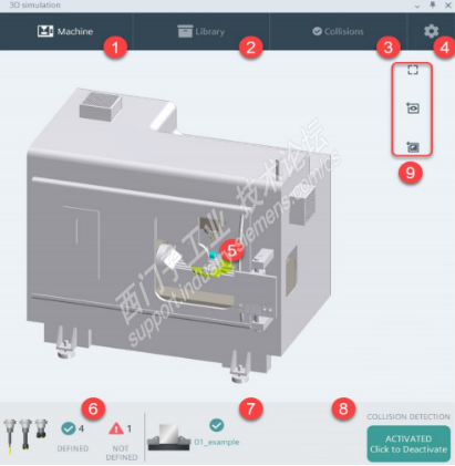

①机床  在“机床”选项卡中,配置模拟组件并可视化加工过程。
模拟加工过程和机器运动
定义刀具
选择并激活设置(夹紧)
开启碰撞检测
显示/隐藏机床菜单,查看/复位工件
② 库
在“库”中,您可以管理模拟所需的组件。
刀具组件/刀套
组合体(毛坯+工装)
毛坯
工装(工件)
③ 碰撞
在“碰撞”选项卡中,在执行 NC 程序期间或在手动程序期间记录检测到的碰撞。
④ 设置
语言选择
刀柄直径
