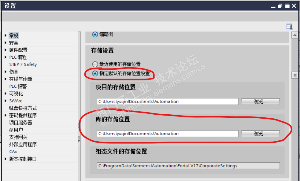

这个好像跟存储路径设置有关,默认是上次使用的路径。改成自定义路径,然后将库文件拷到这个路径使用。
以前折腾过,记得时间长了还是会被关闭,后来就放弃了,感觉斗不过博途
