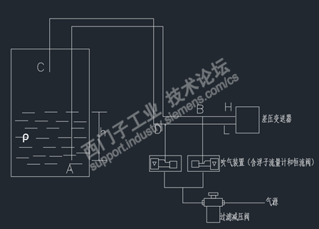

还有一个项目,是制硫酸的泡沫洗涤器用的是吹起式差压计,但是由于酸性液体,时间一长,导致管路经常漏气,导致测量不准
吹气式差压液位计原理大概如下:
原理:
吹气式液位测量的原理为:在敞口容器中插入一根吹气管,作为气源的空气或者惰性气体(如氮气)经过滤器过滤,可调减压器(其作用是将供气压力减至某一恒定值,恒定压力的大小根据被测液位高度而定)减压,保证吹气入口压力恒定。洁净的空气再经浮子流量计和恒流阀和吹气管路吹入被测液体中,吹气流量由浮子流量计指示,流量大小由浮子流量计上的流量调节阀设定,恒定流量的气体从插入液体的吹气管下端口逸出,鼓泡并通过液体排入大气。当吹气管下端有微量气泡(约为150个/min)排出时(因气泡微量且气体流速较低,可忽略空气在吹气管中的沿程损失,这样吹气管内的气压几乎与液位静压相等),因此由差压变送器指示的压力值即可反映出液位高度。
气体经过过滤减压后进入吹气装置,经吹气管路恒定地由插入被测介质中的吹气管末端鼓泡排出。由于从吹气管排出的气体流量非常小,A处的气体压力PA与液体介质的压力相等。B处的气体压力PB等于PA加上AB两处的压力差ΔPAB,吹气管D处的气体压力
PD等于C处的气体压力PC加上CD处的压力差ΔPCD.通过差压变送器测量BD两处的压力差ΔPBD就可以得到液位h了。
                                 PA-ρgh=PC
                             PB=PA+ΔPAB
                  可得:   PB=PC+ΔPAB+ρgh
                             PD=PC+ΔPCD
                          ΔPBD=ρgh+ΔPAB-ΔPCD
AB,CD之间的压力差与AB两处的管线距离以及流量有关,在设计取压时尽量让AB的距离与CD的距离一致、流量一致。因此,
             ΔPAB=ΔPCD
       即:  ΔPBD=ρgh
