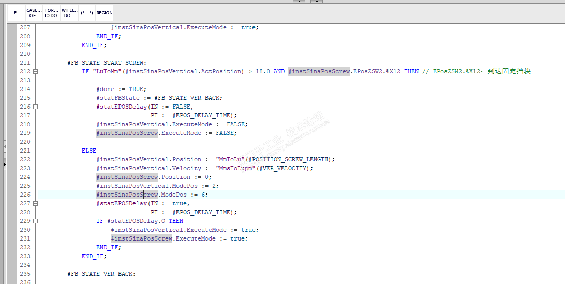

你好,老师
1. 请问拧丝电机为什么选择的是绝对式编码器,看程序也是在功能块使能时直接设置回零位置
2. 垂直轴在碰到螺丝和拧丝过程中没有出现过载错误之类的现象,是因为垂直轴和拧丝轴速度配合的很好还是因为转矩限幅设定,在碰到阻力实际位置没跟上时,要设置跟随误差什么的吗?
3. 视频中有提到拧丝轴在最后需要设置 0 速度反转一下,在代码中好像没体现
