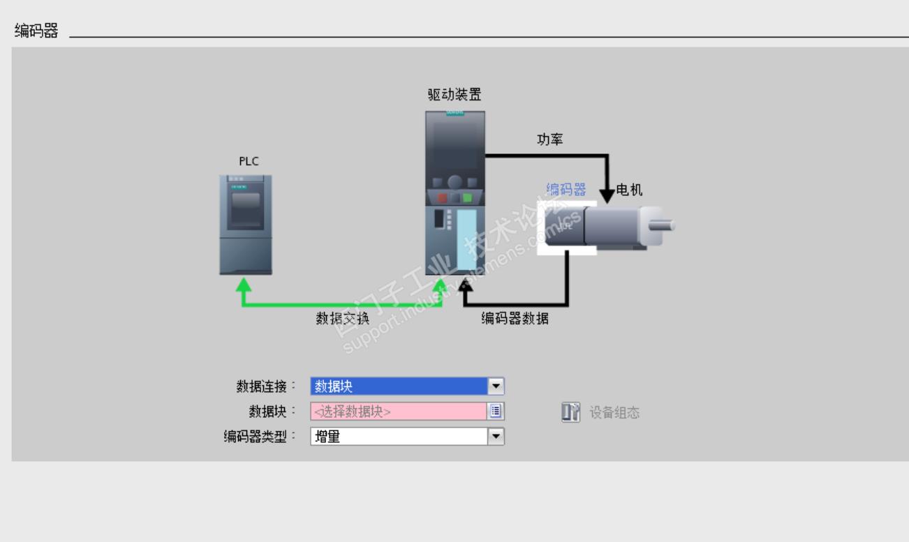

    可以将PLC获得的一个连续的DINT值取代编码器吗,
    通过条码带扫码获取了一个连续的DINT值可以获取当前位置,是否可以将此DINT值用作编码器定位,定位精度要求不高,用的V90伺服走工艺对象。
    另,工艺对象组态时编码器可以选择数据块,这个是什么作用,什么情况下会用这个功能
