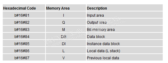

以下是引用自控龙龙在2023-03-30 19:22:52的发言 >3楼
这个是将指针指向的区域从S2指向的数据块区域变为指向输入过程映像 I 区域,寻址的时候就寻输入的地址值。
I 区不是应该B#16#81吗?
