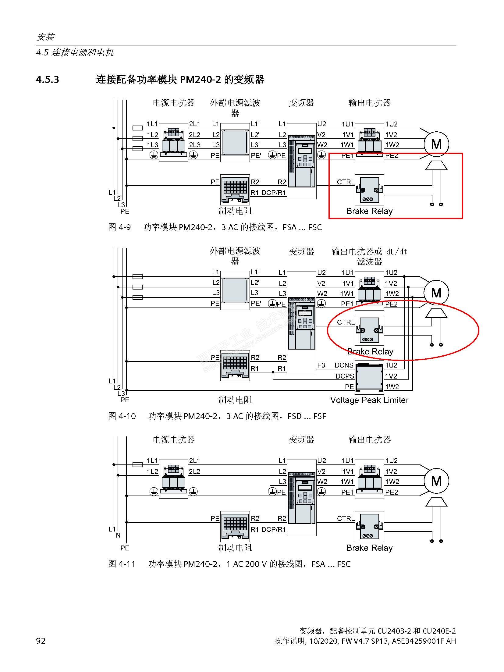

以下是引用kdrjl在2023-03-31 22:56:03的发言 >6楼
去看看操作手册吧,哪里有详细的刹车制动信息。
以下是引用question在2023-03-31 12:34:35的发言 >5楼:谢谢大家的回复。关...
引用5楼详细内容:
谢谢大家的回复。
关于G120C刹车问题,可能存在误解。刹车有两种解读:
  1. 电机不带刹车盘,通过变频器快速制动来停车。
  2. 电机带刹车盘,停机时变频器根据设定参数来控制刹车盘。
以上两种刹车都需要接刹车电阻来吸收多余的电能,否者变频器容易损坏。
我的场景是第二种。过去很少用到变频器控制刹车盘,特来论坛一文。谢谢。
谢谢您的分享。
