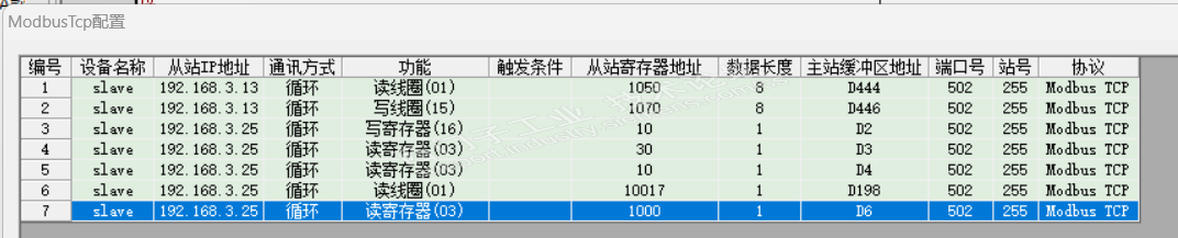

汇川的通讯设置相对来说比较简单的,我经常使用MODBUS/TCP,可以建立表格的方式
兄滴,你这图贴出来搞的西门子PLC(smart,1200,1500)都不太好意思了,别的PLC只是设置下就能读写要的数据,西门子还要写一大堆的轮询程序啊,这样把西门子PLC的落后技术体现的淋漓尽致,无地自容。
