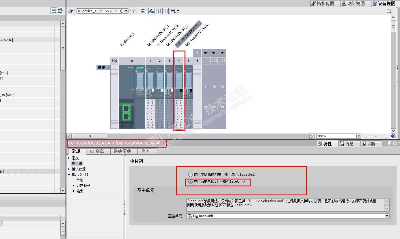

回复:1500信号模块24电源问题
飘扬的雨
    29
注册时间:2018-10-22
发布于 2023-04-02 11:32:27
你说的是使用的ET200SP的小模块,接不接电源是组态的时候设置的,在属性里有电位组选择,使用左侧还是启用新的电位组,启用就需要接电源,
接电源的白色端子与不接电源的灰色端子是不同的订货号
