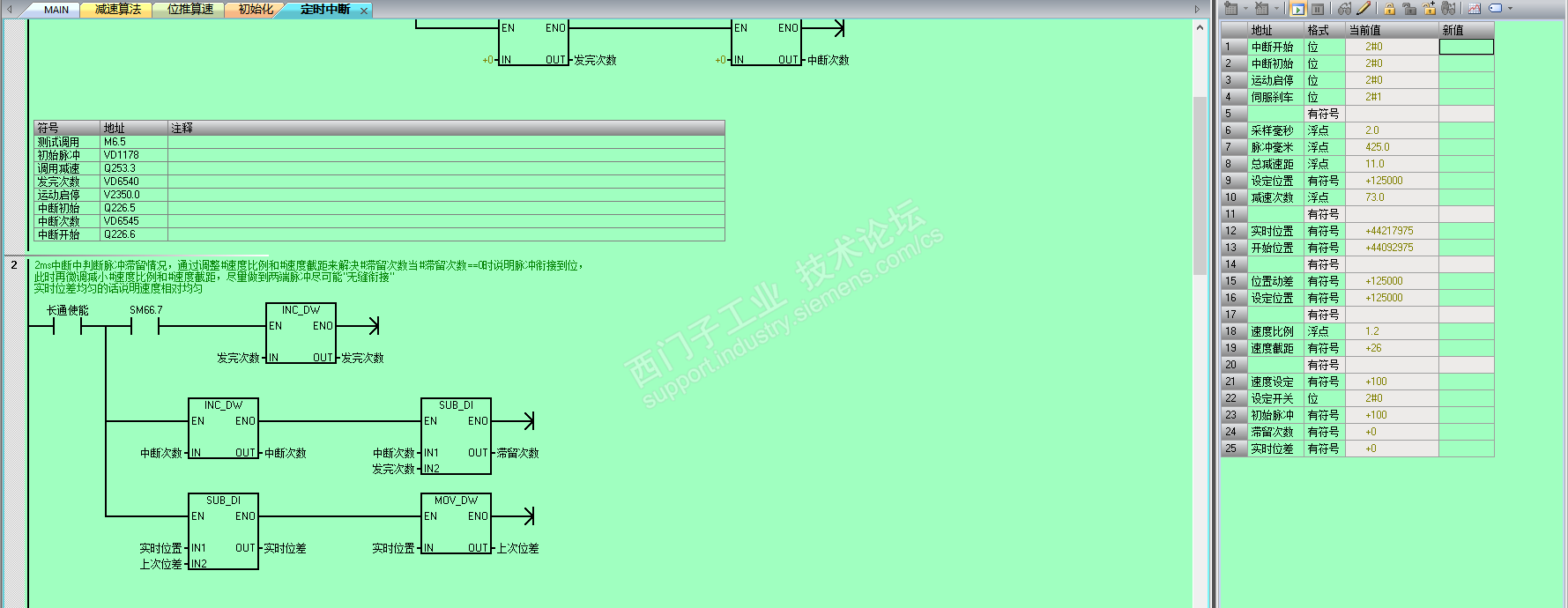

1:优化了位推算速,增加了对速度的缩放即增加了#速度比例和#速度截距(位置推算速度的计算),使得#滞留次数==0(保证每个2ms时间片尽量的把该发的脉冲都发完,无滞留脉冲)如下图所示
2:2ms的中断增加滞留脉冲监控,方便调整系数,2ms中断中判断脉冲滞留情况,通过调整#速度比例和#速度截距来解决#滞留次数当#滞留次数==0时说明脉冲衔接到位,此时再微调减小#速度比例和#速度截距,尽量做到两端脉冲尽可能"无缝衔接",#实时位差均匀的话说明速度相对均匀
3:初始化补全 #毫秒赫兹==1000即1HZ==1000ms;总减速距离==11mm
4:如下25秒的两次测试动图:设定好一定的#速度比例和#速度截距后,当#总减速距离==11mm一定时:每次#减速次数都是同一个数值==73;#滞留次数==0;最终#位置动差和#设定位置无误差,说明给定无脉冲差

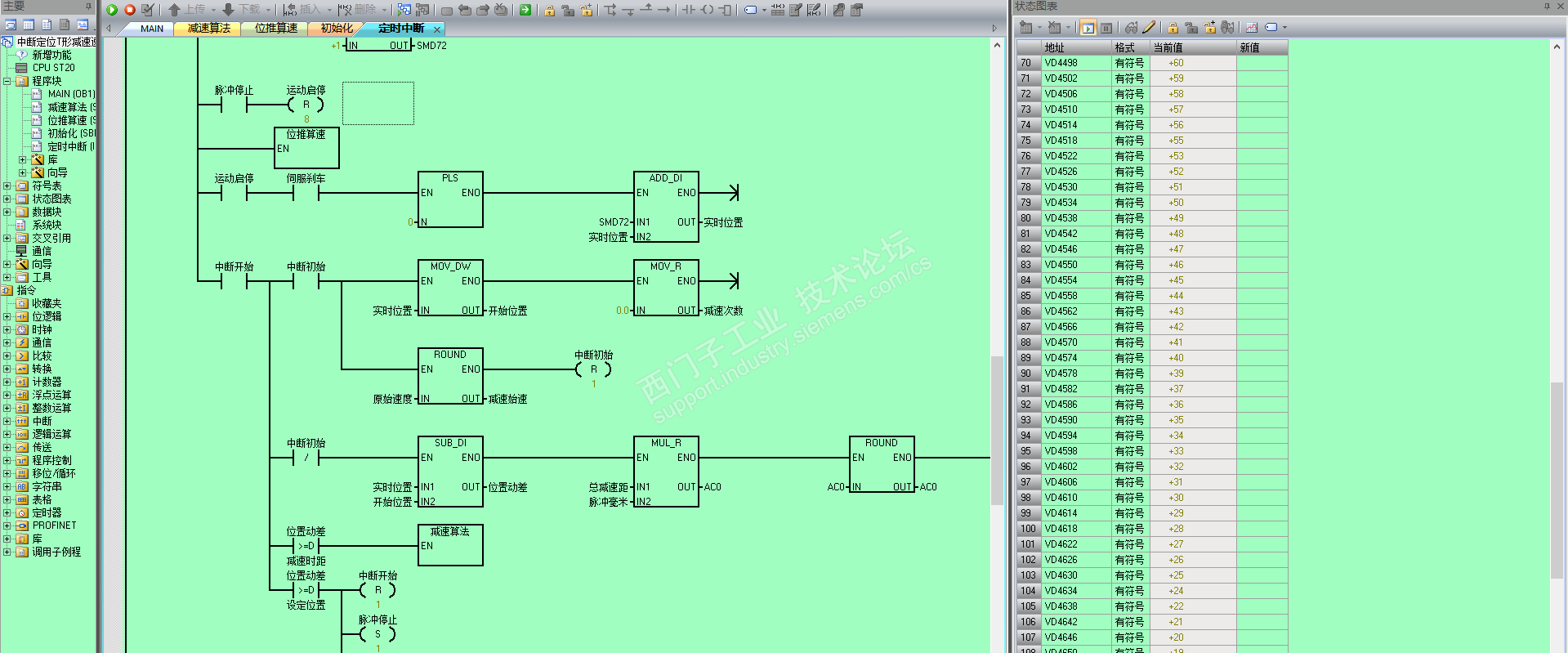

如下把减速算法中的每个减速脉冲通过间接寻址抓取出来了,状态图表开始序号33中的开始地址存放的是第一个减速算法中的算出脉冲VD4350依次类推,以下程序针对以上程序优化了以下内容

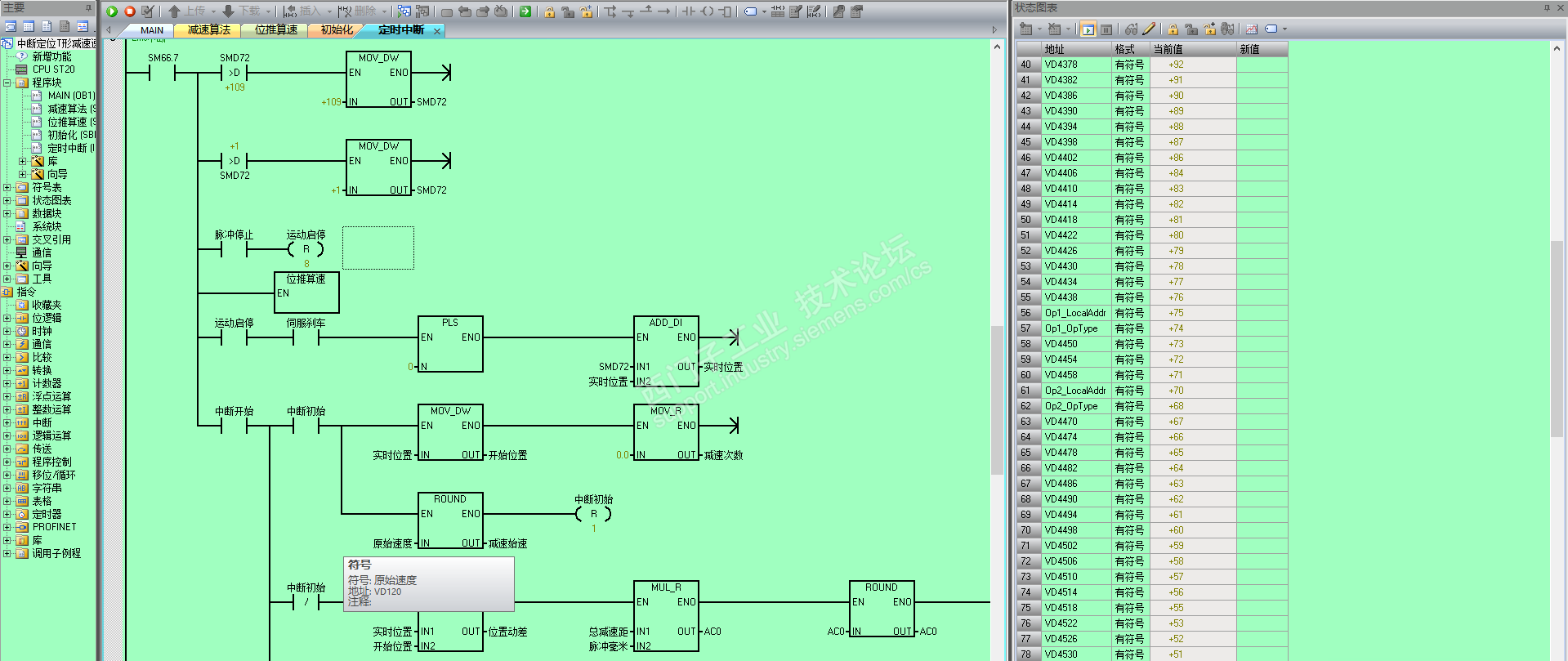

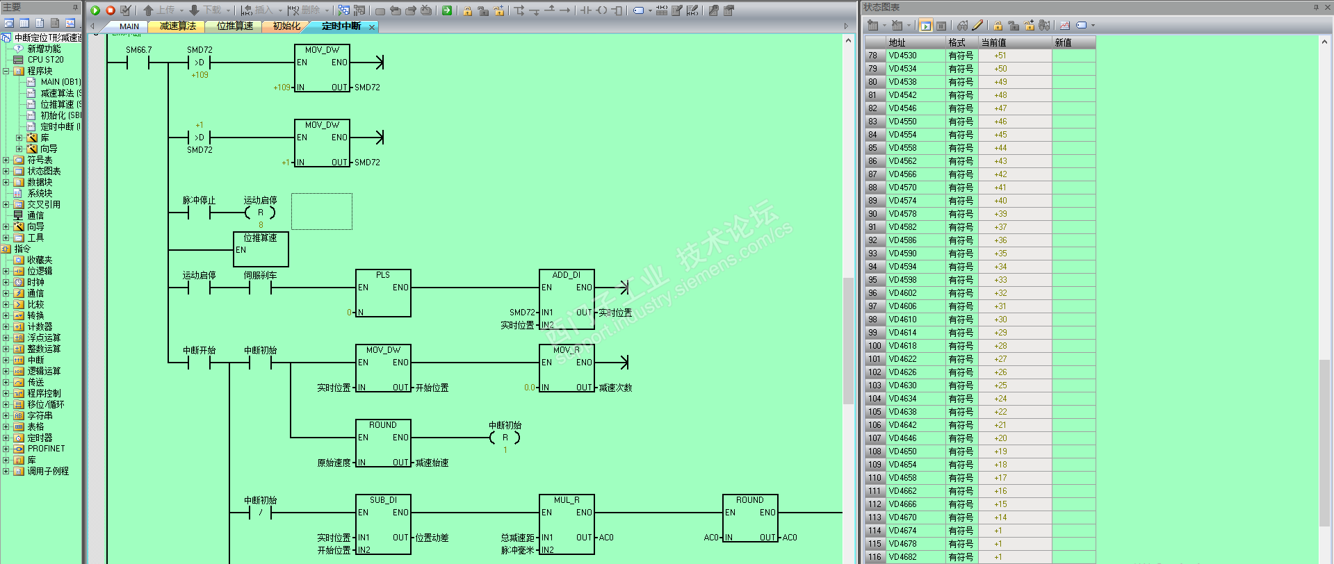

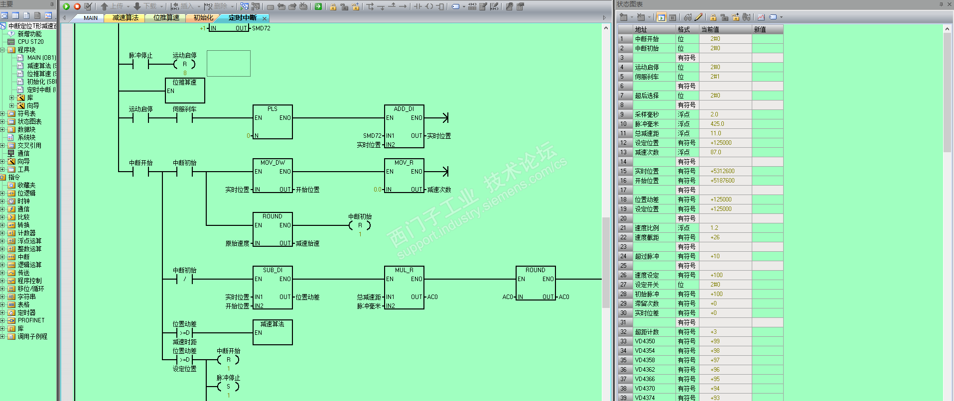

(一):
《结尾再减速程序》在到达减速距离,减速开始的瞬间是以未缩放前的#原始速度作为V减速始速即程序的V减速始速==V原始速度,而上个程序到达减速距离时是以缩放后的速度作为V减速始速即上个程序的V减速始速==(V原始速度*1.2+26);其中1.2是速度比例即速度斜率;26是速度截距,见初中几何的斜截式直线方程。
如下图01和图02图03三张图说明《结尾再减速程序》以原始速度作为进入减速段的第一速度
图01:程序显示位推算速子程序中明确注释一个原始速度
图02:程序显示定时中断中减速开始的时候以原始速度作为减速始速(开始进入减速段的开始速度)
图03:程序显示初始化优化了子程序位推算速的一个浮点数转整数,即把这个转换在初始化时做了,节省了2ms定时中断中调用子程序位推算速时的一次计算

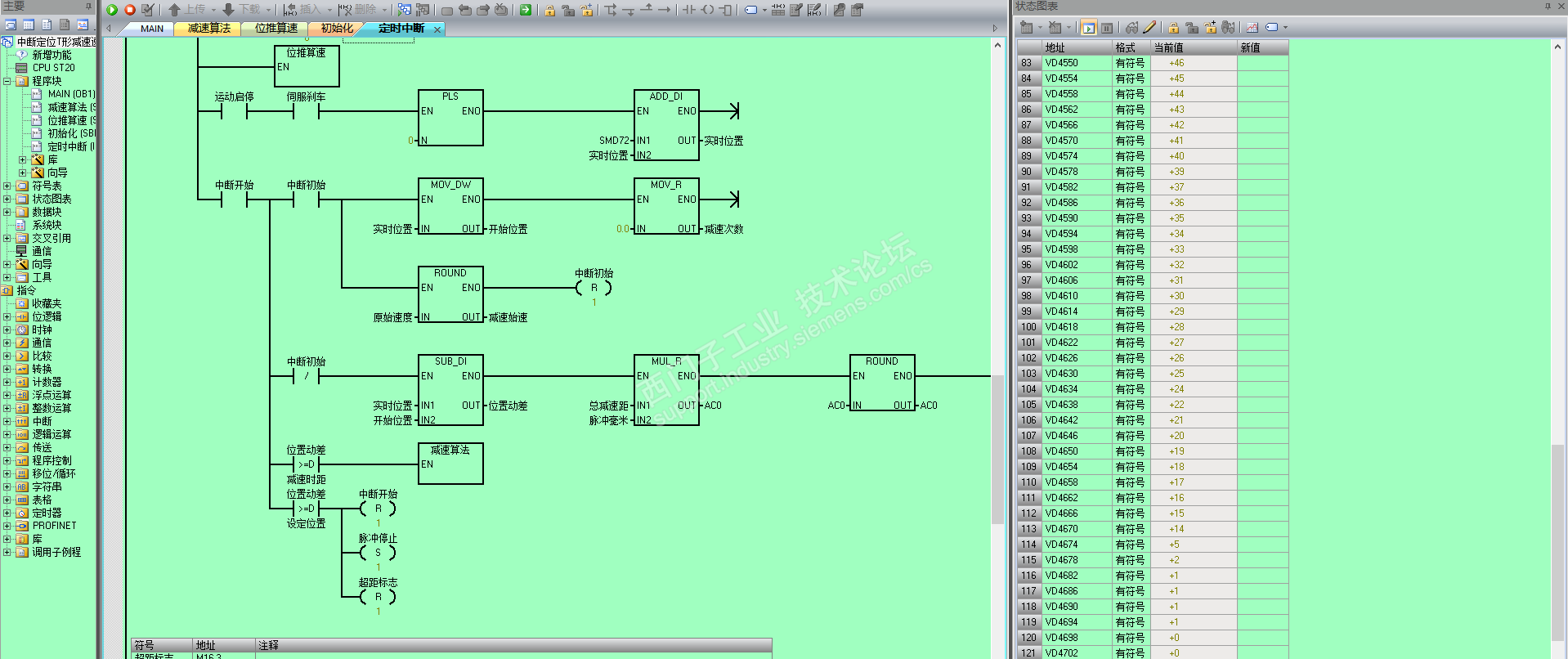

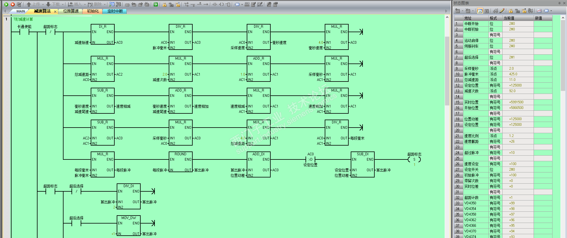

(二):
未优化前即新增加的变量#超距标志从不置位参与逻辑计算:如下图04和图05所示从不置位#超距标志此时的梯形减速算法总共减速83次(如下图04,减速次数==83.0,综合图04和图05的减速序号115(0pp/2ms)-33+1==83也是等于83次减速的),算法算出减速段的每个2ms中发的脉冲数是:99、98、97、96,95,94......16、15、14、10、0;注意最后一个2ms中要发脉冲串个数是10因为此时发10个脉冲恰好就能刚刚好满足125000,所以它只能发10个,然而2ms中发10个脉冲意味着此时最后的:
停车速度==10pp/2ms==5pp/ms==5000pp/s==(5000pp/s)/(425pp/mm)==11.7647mm/s;这是不太平滑的;因此这个结尾的几个脉冲需要近一步优化,见下面的第(三)点的分析
图04:程序显示从不置位新增加的布尔变量#超距标志,减速次数83.0次,抓取数据的开始序号33
图05:状态图表显示减速结尾的几个脉冲是16、15、14、10、0;抓取数据的结束序号115(0pp/2ms);115-33+1==83

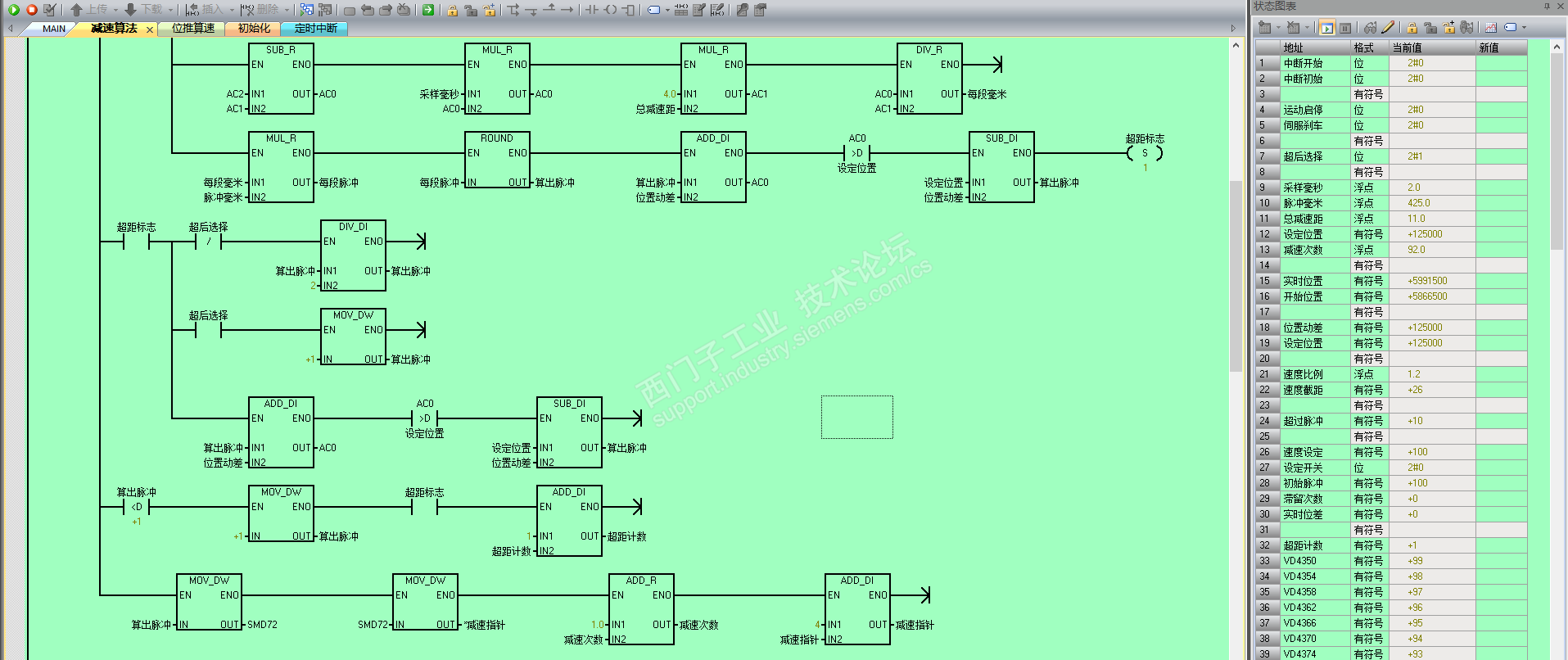

优化了减速结尾的再次减速处理:即梯形减速算法的结尾的几个脉冲也简单的优化了处理机制,新增加的两个布尔变量#超距标志和#超后选择也参与逻辑运算:
第一种优化:当减速段的脉冲到达要在下个2ms中发10,此时变量#超距标志==1;#超后选择==0;此时子程序减速算法中屏蔽掉原始的梯形减速算法,启动新的结尾减速机制:此时每次都发上次变量的一半即对2向下取整,即将下个2ms中要发10pp/2ms个脉冲变成了5pp/2ms、2pp/2ms、1pp/2ms、1pp/2ms、1pp/2ms、1pp/2ms,0pp/2ms减速次数由83次增加了4次到达87次,而脉冲速率相对平滑了一些,最后四次连续在2ms定时中断中只发一个脉冲,最终的理论停车速度降到了1.1mm/s左右,如果想近一步减小理论停车速度,可以最后阶段变采样时间比如Ts==4ms发一个脉冲,即1pp/4ms.采样时间Ts越小,对速度的控制越精细,比如Ts==1ms时控制的精细度高于2ms的一倍;当Ts==2ms时控制的精细度时Ts==4ms的2倍,但采样时间越短,最低速度越高,所以采样时间根据不同时间点以及速度精细度渐变是需要的,即Ts也应该是个变量,根据程序加减速及匀速逻辑实时改变。
如下图06和图07的程序块部分完整展示减速算法的结尾再减速规则:1:当变量#超距标志==1;#超后选择==0时,此时出减速机制是每次都发上次变量的一半即对2向下取整,将10pp/2ms变成了5pp/2ms、2pp/2ms、1pp/2ms、1pp/2ms、1pp/2ms、1pp/2ms、0pp/2ms;2:当变量#超距标志==1;#超后选择==1时
选择最后所有减速值都是1pp/2ms,14pp/2ms到1pp/2ms只要保证这个减速度突变不大于系统最大减速度即可
图06:程序显示当变量#超距标志==1;#超后选择==0时 减速算法将#算出脉冲对2向下取整,即取其一半;当变量#超距标志==1;#超后选择==1时 减速算法将#算出脉冲都赋值成1pp/2ms
图07:程序显示当变量#超距标志==1;#超后选择==0时 减速算法将#算出脉冲对2向下取整,即取其一半;当变量#超距标志==1;#超后选择==1时 减速算法将#算出脉冲都赋值成1pp/2ms
