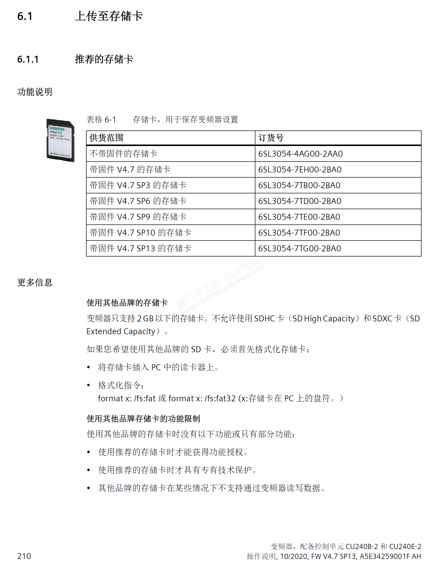

可以使用自己的SD,保存传递变频器参数!
关键是对卡有一些要求:(我是收集一些过去的老相机用的小容量存储卡)
意思是:你买了如EPOS授权、安全功能授权、自己编写控制功能参数加密、等等,都需要授权绑定(西门子SINAMICS)卡。这些都不能用自己的SD卡代替。
自己的SD卡,也可以确保空卡时,断电插到CU中,上电会自动传送用户参数到卡里去。
断电、再次上电时,若自己的卡里有用户参数文件,将会执行覆盖到变频器参数中的。
所以特别要小心,卡里是否有文件。(若有固件升级文件,插入CU后,上电会导致执行固件升降级!)
