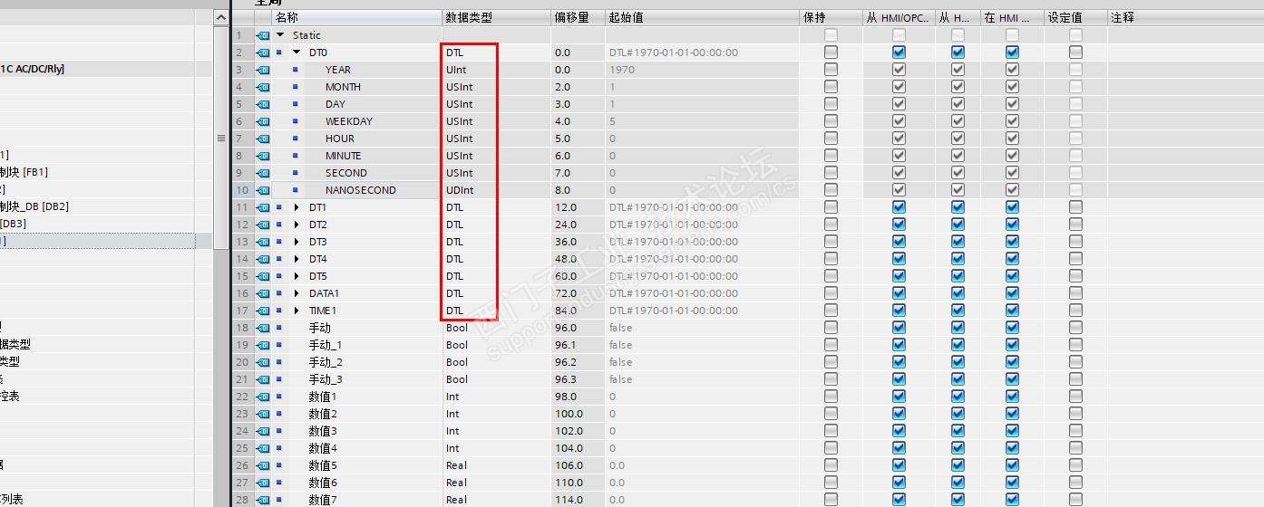

回复:建立DB块之后,发现数组不能用,能转换成其他的数据类型吗
飘扬的雨
    29
注册时间:2018-10-22
发布于 2023-04-04 13:07:00
2楼

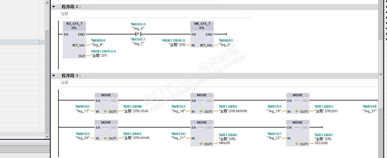

建个变量,数据类型选择DTL就行了,年月日时分秒每一个都可单独拿出来用,也可以作为整体来显示
