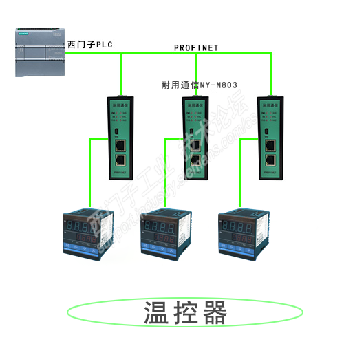

Profinet转Modbus485网关将IAQM多功能空气质量探测器接入到西门子1200PLC中,本案例介绍的是用Profinet转Modbus485网关将日本理化CD/CH温控器接入西门子PLC1200 PROFINET网络的使用方法:

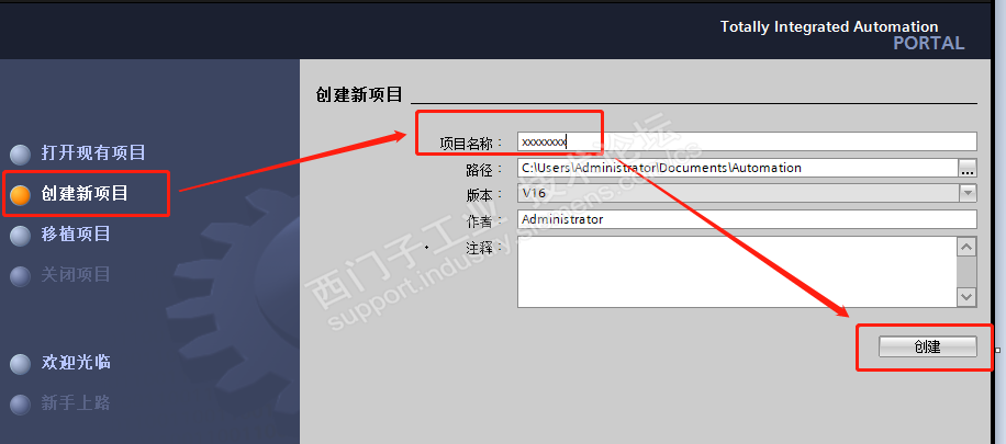

1、首先创建新的项目文件,设置好项目名称;

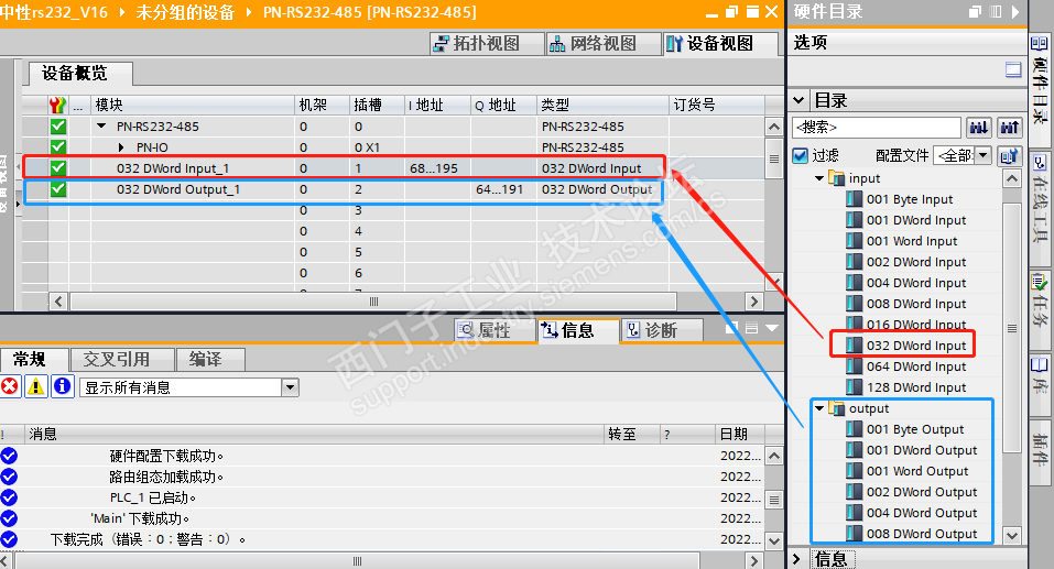

6、Profinet转Modbus485网关属性,修改Profinet转Modbus485网关的IP地址和PROFINET设备名称(设备名称中不要带*./这类符号),需要注意的是设置PROFINET设备名称时,不要勾选自动生成PROFINET设备名称;
7、添加需要的输入(inptu)、输出(output)字节数。添加字节数根据需求进行添加;
8、根据下图所示,设置好参数后就可以下载并装载到PLC;

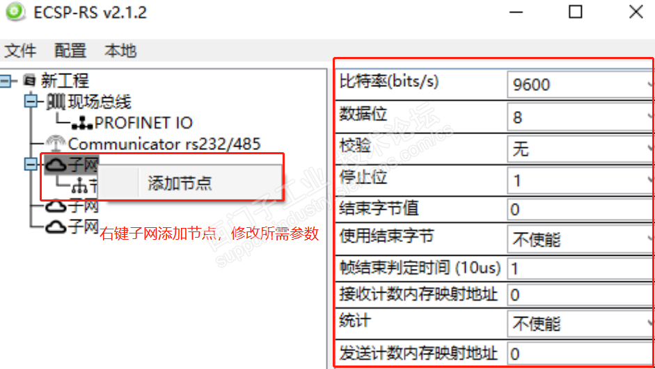

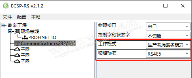

9、打开Profinet转Modbus485网关配置软件;
10、Profinet转Modbus485网关配置软件中,要设置设备名和IP地址并且与博图的Profinet转Modbus485网关组态要完全一致,需要注意的是:设备名不要添加/*-这类符号;
11、Profinet转Modbus485网关配置软件中,需要设置工作模式。模式分为两种:一种是主从模式,另外一种是消费者和生产者模式。主从模式需要从站应答方可继续发送指令,生产消费者模式输入与输出互不干扰本案例用生产者、消费者模式进行配置;
12、Profinet转Modbus485网关配置软件中,根据设备手册修改波特率等参数;节点中添加消费者和生产者数据;

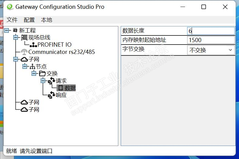

14、发送数据为6个字节那么只需配置数据长度为6即可,内存映射参数1500对应PLC的Q地址QB64.即QB64=04H(1500),QB65=30H(1501),QB66=31H(1502),QB67=4DH(1503),QB68=31H(1504),QB69=05H(1505);

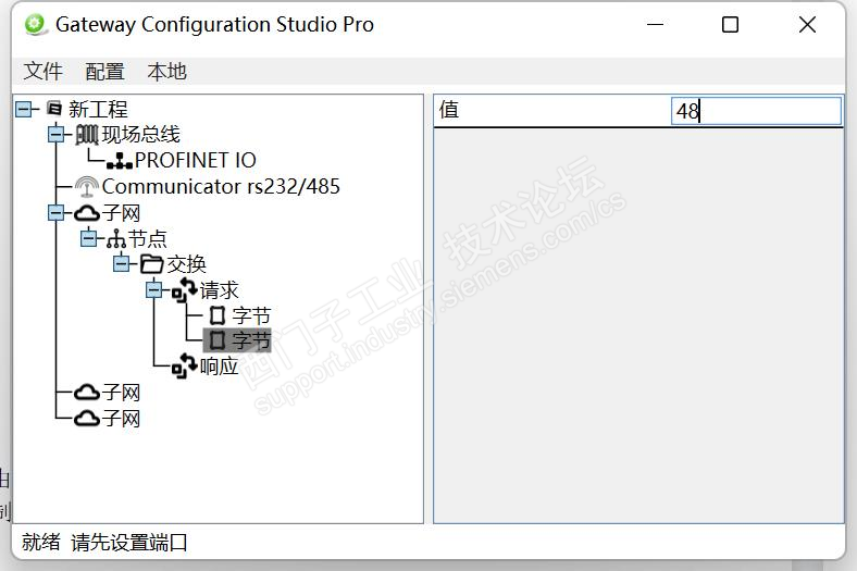

15、除PLC发送数值外,也可由网关处发送固定数值,不用PLC来写值,将报文的16进制换算为10进制,选择常量,数值为04H的十进制数4;
16、第二条为30H的十进制数48以此类推;
