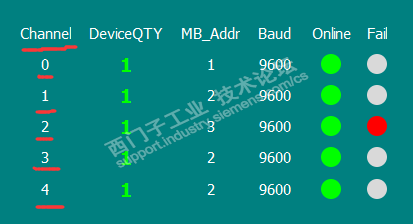

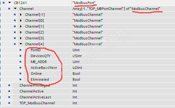

以下是引用xiatianyun在2023-04-04 14:44:38的发言 >13楼
如果没有详细的说明是不能正确理解的,程序里面的“ModbusChannel" 似乎和通讯通道有点不同,更像是虚拟的软件通道,楼主能不能给我点提示?
是虚拟的调度通道
它的作用是给出一个公示区域(Modbus.CB1241)中的数组下标。
该下标会表明:当前占用485通道的从站设备的相关信息。
你可以同时仔细读下面这个帖子,它就是再说这个FB的设计理念。可以先读它或对照着读
Modbus设备FB接口设计背后的理念
仔细看那些UDT的构造关系。
