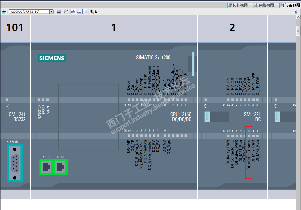

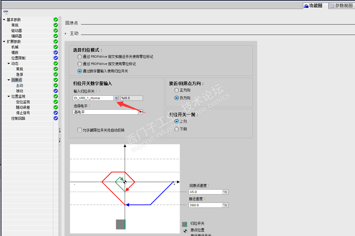

回复:为什么1200组态轴的原点开关时候不能选IO模块的DI点,只能选PLC自带的DI点

用工艺对象可以是扩展模块上的DI点啊
