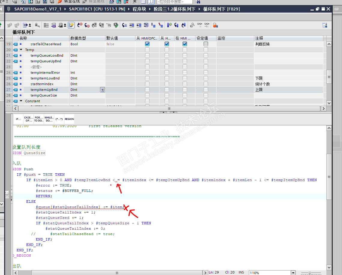

这里为啥一直报错波浪线 打叉子那里忽略

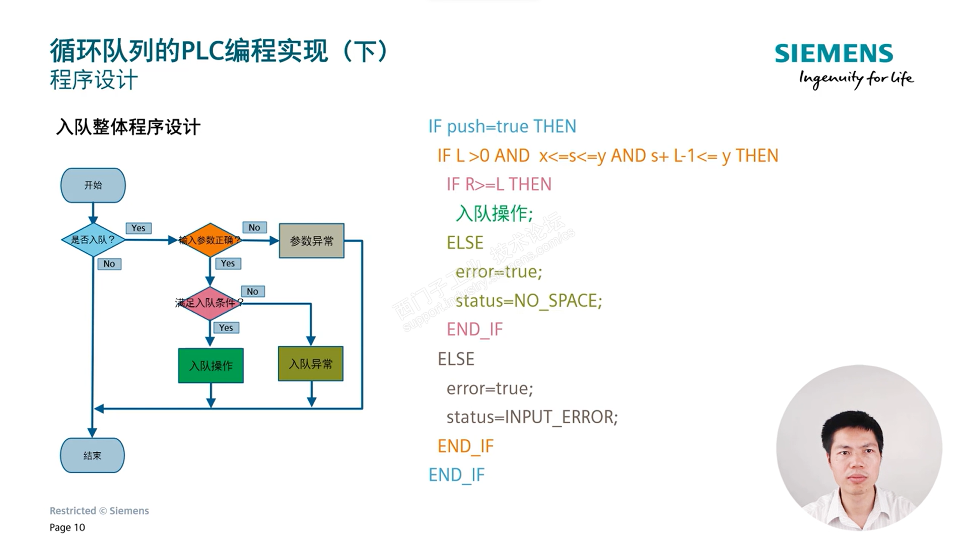

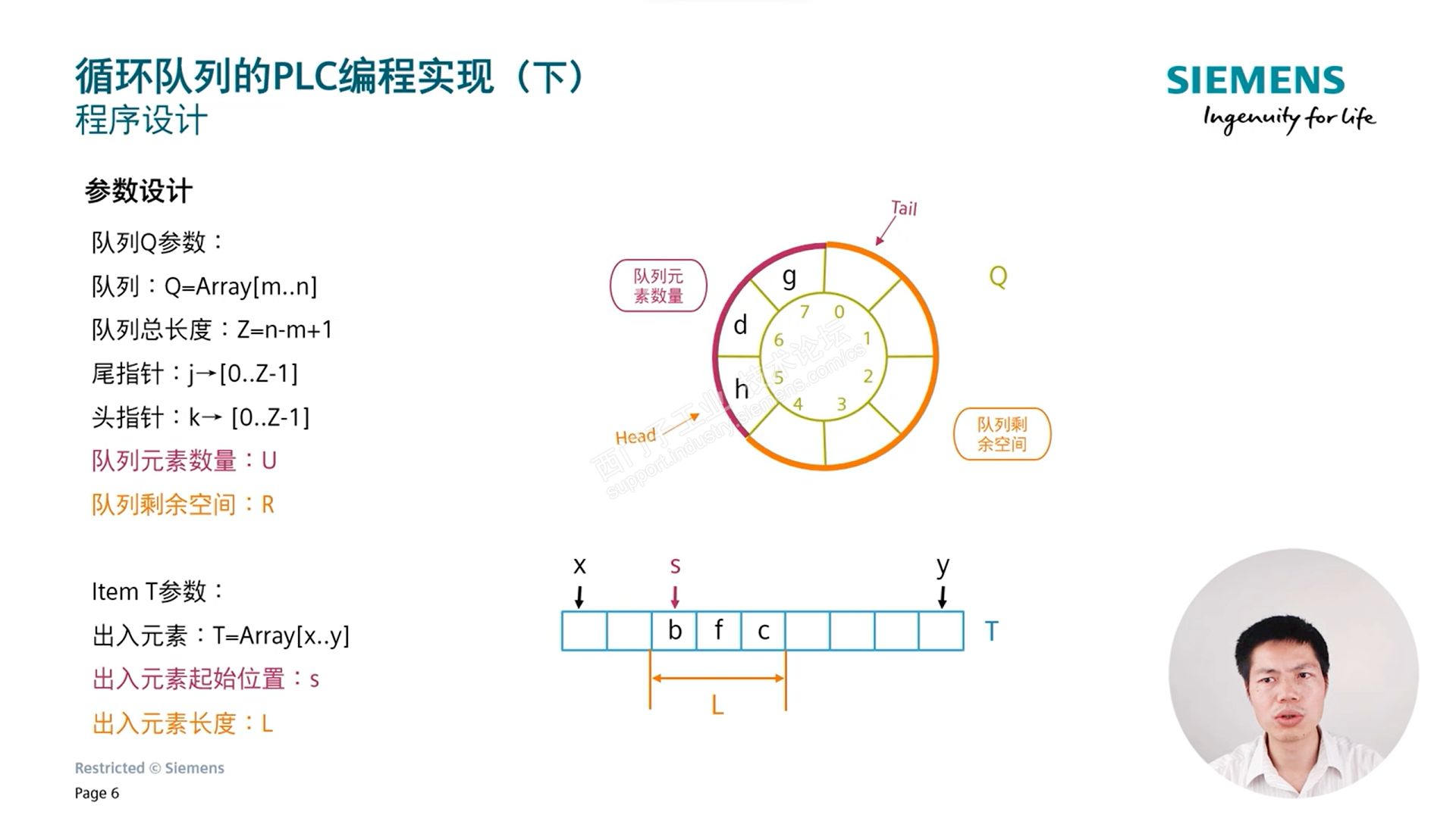

我是按照 上图的编的程  对了 老师我问下 这里的xy
是出入元素的上下限吗
