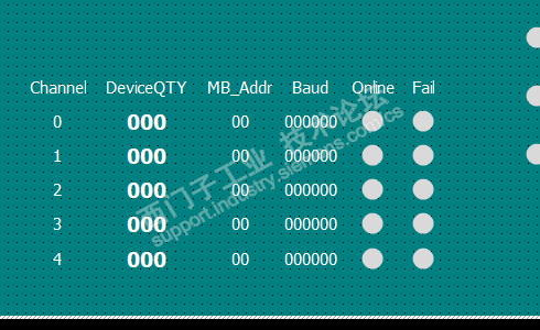

请问 宝冬 大师个问题:
监视界面上的关于通道的设备数量、从站地址、波特兰、在线与否这些是关于"ModbusChannel"的还是关于从站设备的?
如果是关于通道的,而通道是作为调度使用,那么从站地址、在线与否转瞬即逝。
如果是关于从站设备的,那么就需要一个通道对应固定的一个从站设备。不知是不是这样理解的?
