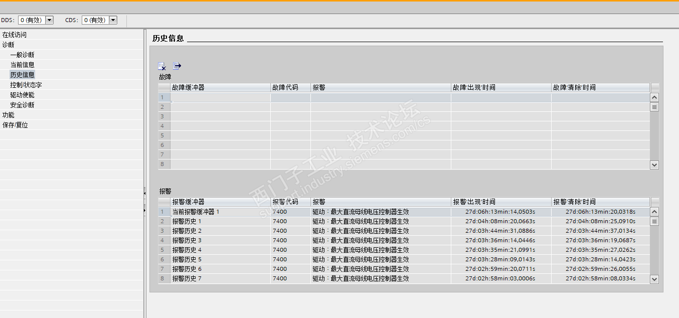

一台1513-1PN  5个ET200SP 13台G120C变频器通过交换机构造星型网络。变频器与PLC采用352报文,有3台变频器频繁报  Profinet设定超时和无循环连接, 延长了看门狗时间以后,这3台变频器频繁报 驱动:最大直流母线电压控制器生效。通讯电缆已移除线槽外,线缆接头已多次重新接过。现在实在是不知道如何去做了,望哪位大神给指点迷津,不胜感激!
